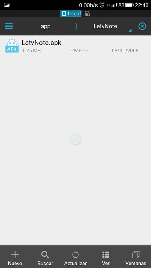

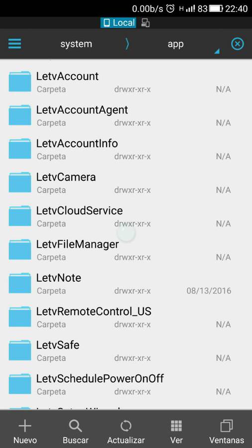

He flasheado el zip de las notas y no se me abre la aplicación desde el acceso de la cortinilla...

Ya lo he revisado y tendría que rehacer de cero otra vez el parche de apagado con toque, que es la interfaz de sistema de la rom. He probado con combinaciones de notas/sysemui de todas las de cuoco, por si se podría aprovechar y no funciona.
Tampoco creo que tenga mucha importancia. La app, en sí, no es nada del otro mundo y cuesta lo mismo, abrirla desde un acceso directo del escritorio o usar evernote, google keep o cualquier otra

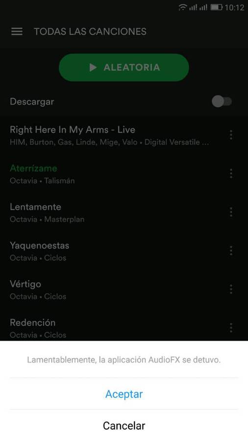

Hola, a alguien más le pasa esto?
Enviado desde mi Le 1 Pro mediante Tapatalk
Sí, se ha comentado varias veces en el hilo. La solución más sencilla, desinstala o congelalo.
Meter audiofx tenía su razón de ser, al no enlazar directamente el reproductor nativo al ecualizador nativo y quedar este oculto en el launcher. Pero, a la vista, de que parece que os da más problemas que otra cosa, os voy a subir una versión sin él y así acabamos antes
Gracias 77chedu, lo que ocurría es que al cambiar cada canción en Spotify me saltaba el aviso ese. Ahora ya lo tengo congelado y sin problemas pero una pena por que quería usarlo.

Prueba a congelar musicfx, descongela audiofx y reinicia, a ver si así también te da el cierre
Hice lo que me recomendaste, pero es igual, sigue saltando el aviso de cierre.

Pues nada, lo dicho. Lo eliminaré cuando publique una revisión y, si acaso, lo dejaré como opción flasheable, para quienes no tengan problema con sus reproductores habituales, que son muchos con los que no da ese cierre
