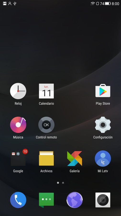

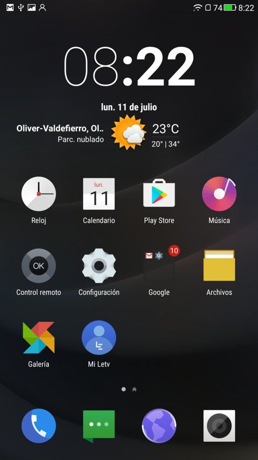

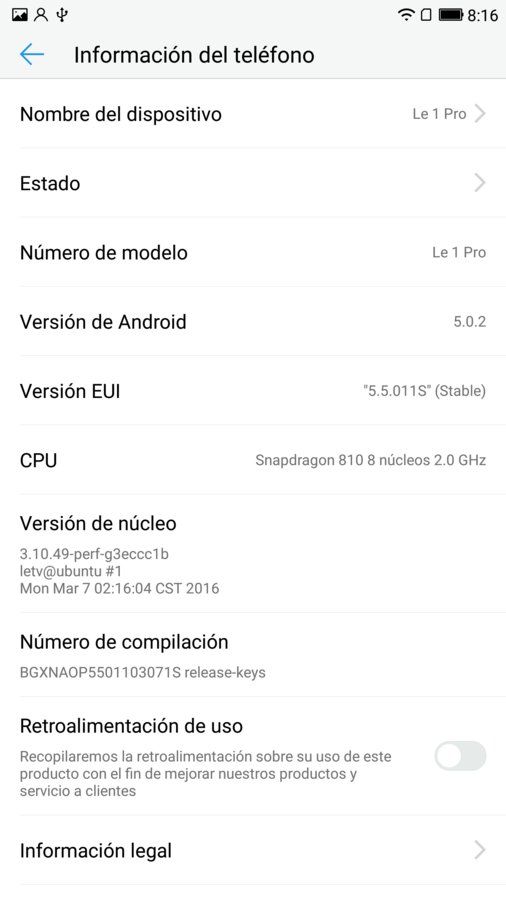

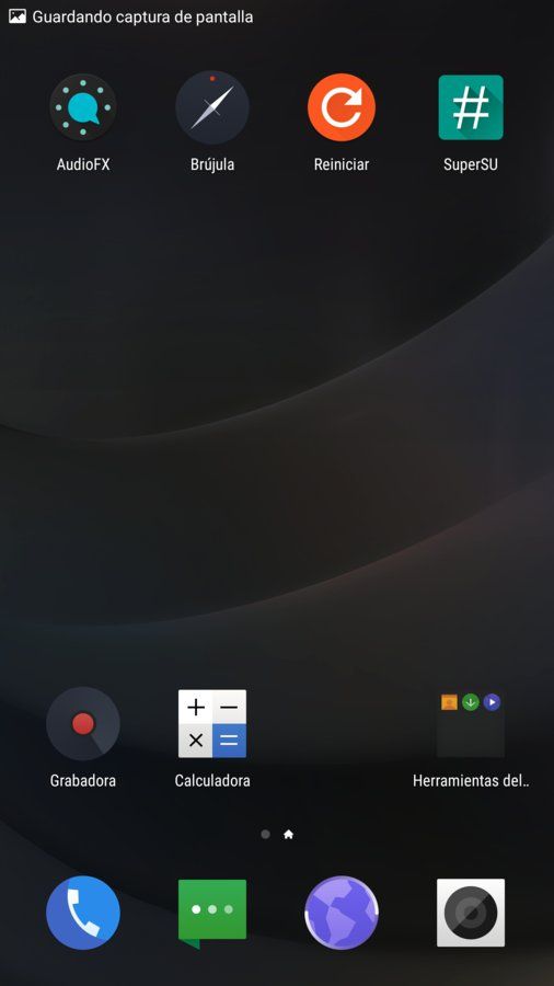

Hola,
En vista de lo que está sucediendo con el malware, os subo una stock aligerada montada sobre la base de la rom oficial por fastboot publicada en el foro. O supuestamente al menos, lo ideal hubiese sido que estuviese publicada oficialmente por LeECO.
Este zip pretende ser una solución provisional, a la espera de lo que se vaya publicando. Es decir si Cuoco rehace su rom usando esta base u otra que provenga de canales oficiales, los distintos proyectos de Xancin, etc
(13/07/16) LeECO ha publicado la stock oficial
Lo más importante es vuestro feedback para comprobar que no hay ningún problema de malware y la rom es completamente funcional
(14/08/16)​
BGXNAOP5501103071S_mod4.zip
Actualizadas gapps y supersu
Añadido TTS y exchange de google
Eliminado audiofx (ecualizador de CM) de la versión anterior*
Escáner funciona (depende del navegador nativo)
Administrador de archivos y reproductor de música stock
Doble toque y temperatura de color incluidos
Teclado google y emojis android N
* El reproductor nativo de la rom no enlaza directamente a musicfx, el ecualizador por defecto de la rom Es necesario usar apps de terceros: el mismo play music o reproductores tipo phonograph de la play store
Qué no lleva?
Gapps nativas y "bloatware" de letv. El tamaño del zip es bastante contenido
Modificaciones y añadidos, tipo Dolby Atmos, de las roms de Cuococ92, ni, por supuesto, OTAs.
No he podido probar si se da lo del bug de los SMS, porque llevo el móvil sin sim y necesito tener el mío personal operativo.
Qué lleva?
Deodexada, root, busybox.
Doble toque y ajuste de temperatura de color
Gapps stock cambiadas por las pico de opengapps. Si queréis un paquete más completo, lo instaláis encima o las ponéis de la play store.
Añadidos/sustituciones: Teclado xperia con material design, widget de hora/tiempo de CM y ecualizador
Sonidos de notificaciones y alarmas de android stock añadidos a los de la rom. Eliminadas todas la melodías salvo la que viene por defecto
Instalación por TWRP haciendo un factory reset antes. A todo lo de LeECO -añadir cuenta, reportes, contenidos- le decís que no
Screenshot_2016-06-26-08-16-02.jpg Screenshot_2016-07-11-08-00-55.jpg Screenshot_2016-07-11-08-00-58.jpg Screenshot_2016-07-11-08-22-39.jpg
