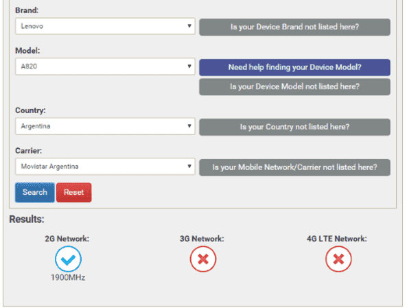

  • Revisando las compatibilidades del Lenovo a820, supuestamente no es compatible con las redes 3G de Movistar Argentina... pero hace 2 años que utilizo este modelo (ya tuve más de 4 de estos equipos y es la primera vez que uno de ellos me trae este inconveniente)

Hola @Alejo Saldaña creo que tu problema se debe al tema de las bandas, el A820 no soporta la 850 ni la 1900Mhz en 3G que son las usadas en América:
Lo raro es que no te sirva el 2G, a mi en Colombia me funciona correctamente, tal vez debas revisar los APN de Movistar Argentina.
