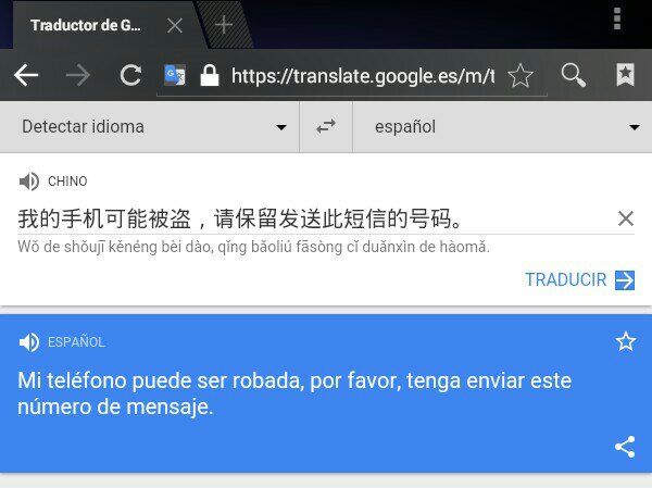

      Hola a todos, me ha pasado una cosa extraña al insertar mi tarjeta de ono en el segundo puerto del teléfono.
      El teĺefono funcionó bien pero al encenderlo y activar la tarjeta recibí un mensaje a mi nombre en chino. No le di mucha importancia pero cuando volví a poner la tarjeta en otro teléfono volví a recibir el mismo mensaje en ese nuevo teléfono (donde la tenía anteriormente).
      He traducido el mensajito en cuestión en google translator y es como un aviso de que se ha cambiado la sim os pongo una captura:
      Doogee Aliexpress Ofertas
      images.tapatalk_cdn.com_15_09_15_9fca756eb774aab974001e1f8124f411.
      He hecho una nueva prueba de colocar otra vez la tarjeta y activarla y ha vuelto a pasar y luego al volverla a poner en otro teléfono distinto del anterior también he recibido el dichoso sms.
      Tengo la Rom Vulcano de Xancin y muy contento con ella por cierto. El teléfono por supuesto tampoco es robado, lo compré nuevo en una conjunta a Zimexport.

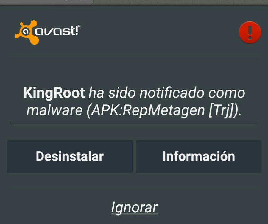

      ¿A nadie mas le ha pasado algo parecido? tiene que ser algún programa instalado en el teléfono el que manda el mensaje porque el texto está en chino. Para colmo el Avast me detecta el Kingroot que trae la romo como malware y lo quiere eliminar.

      Al tener la sim instalada en otro móvil y ponerla en otro debe generarse ese sms como un aviso de seguridad. La verdad es que es la primera vez que lo veo comentado.
      Quizá la volcano tenga alguna apk que generé está seguridad, lo desconozco.
      El que los antivirus te informen las aplicaciones para hacer root los teléfonos como un virus es habitual.

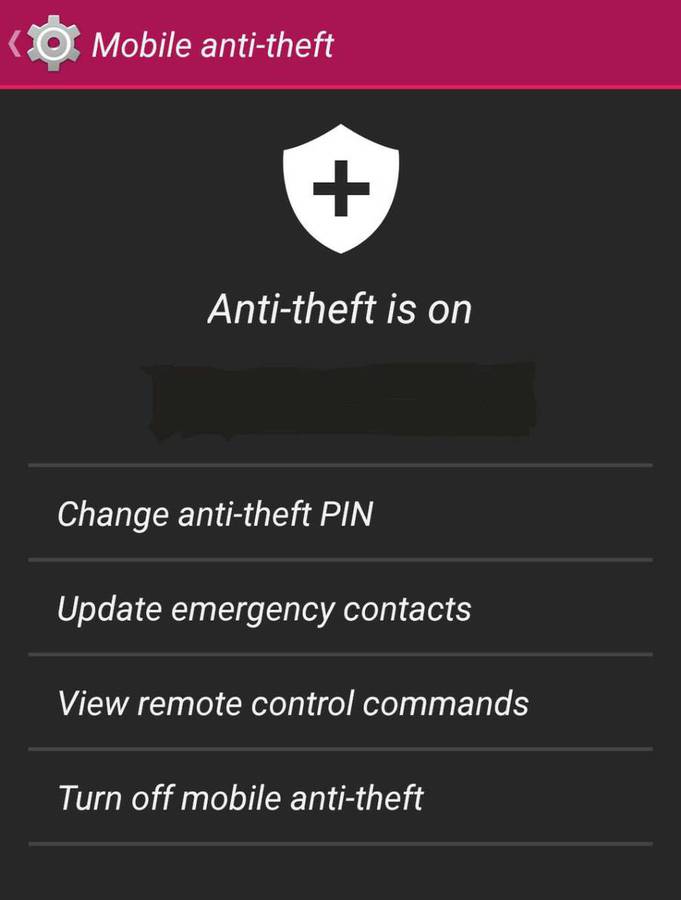

            Por eso digo ue me resulta extraño. El problema de ese hilo es que se configuro en Ajustes>>>Seguridad>>Mobile Anti-theft y luego no se acuerdan de la clave que se habia puesto. La solución de eso es sencilla. Se desactiva la opción con la clave correcta y listo.
            Lo que no entiendo es que se pueda activar esa opción y no acordarse. Menuda empanada hay que tener encima :smile:
            Esta opción es mejor no activarla nunca, solo vale para problemas. A veces se activa y después se cambia de rom sin desactivarla antes y da mucho por el orto, generando problemas con la nueva rom.

                Pues parece que el responsable de todo es el programa Mobile anti-theft que está en el apartado de seguridad del menú de configuración.
                He accedido a él con la contraseña y he visto que una de las cosas que hace es mandar el sms y el número que tenía configurado era el de la tarjeta que probé por eso recibía el mensaje en el móvil y luego cuando la quitaba en el otro móvil que la ponía.
                Se puede desactivar o configurar para que en el mensaje envíe también unos comandos que si se mandan al móvil por SMS lo pueden bloquear o formatear.
                images.tapatalk_cdn.com_15_09_17_f1c3a7efa472d5185c4ec7030449f15b.
                Lo curioso es que el programa está en inglés pero los mensajes llegan en Chino...

                  Por cierto también comentaba lo de kingroot es esto:
                  images.tapatalk_cdn.com_15_09_17_208b6d7abf3f4d483e72257ec191af03.
                  Podría desinstalarlo sin perder el root, es decir desinstalar (si se deja) e instalar el supersu por ejemplo. No se si en ese orden o primero instalar supersu y luego eliminar este????
                  Ya se que no es un virus pero este y otros programas chinos tienen mala reputación.

                  Me alegra que hayas dado con ello. Lo que ya te dije, es curioso que creeis un clave y configuréis esto y luego no lo relacionéis cuando empieza "trabajar".
                  Al menos no has tenido problema de olvido de la clave.

                  Ya te comente que kingroot es una aplicación que se usa para poner el root cuando no está en rom o se ha perdido la funcionalidad.
                  Kingroot instala en el proceso la aplicación para dar los permisos root. Y es normal que los antivirus lo consideren "peligroso" pero no deja de ser un falso positivo.
                  Que yo sepa una vez acabado el proceso y ya con el root funcionando, se puede borrar kingroot, sin peder la funcionalidad. Pero ya te digo que tampoco pasa nada si no se borra.
