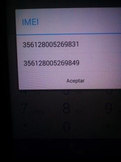

y otra que casi seguro has comprobado... tienes los IMEI bien? (aunque imagino que no tendrias datos, ni 2G ni 3G)
los imei lo miro ahora
[DOUBLEPOST=1433860668][/DOUBLEPOST]parece que bien
