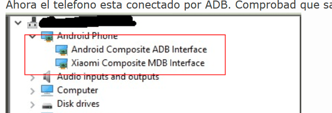

De momento nada.. y es que el pc no me detecta el movil... esto no sale...
Por lo tanto con "adb devices" no me sale nada....
thundercats
Simdualero de Plata
Proceso que hice... despues de leer 1000 paginas...
Tecla - y power para poner el telefono en FASTBOOT
Concectarlo al ordenador mediante cable
ejecutar edl el cual me apaga el telefono.. sacandolo de FASTBOOT y se pone la luz parpadeando en rojo
Y ya voy a Miflash para flasear la nueva estable 8.1.1.0
Video de donde lo saque todo... lo puso otro compañero antes no se si aqui o en Htcmania
