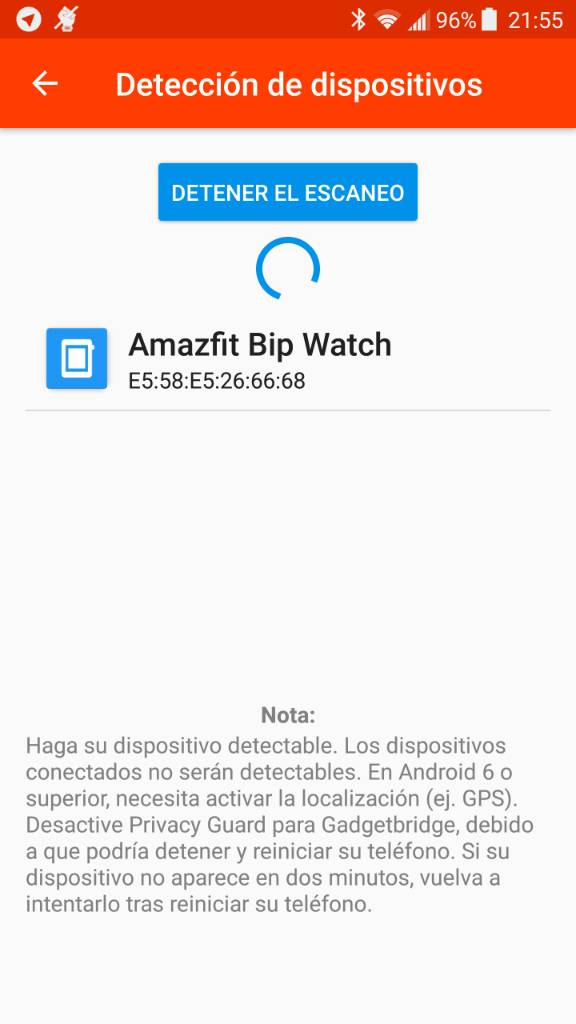

No estaba al tanto del pack me iba perfecto con la app de Mifit original hasta que se actualizo, el caso es que muerto lo que se dice muerto no está, puesto que gadgetbrige lo detecta, aunque evidentemente no empareja al no encenderse nada.

De alguna manera está encendido puesto que tiene señal bluetooth, así que habrá que esperar a que se descargue y probar, pero no sé cuándo sucederá eso jeje.

Desconozco el firmware que habéis instalado y también los bugs, lamento que estéis en tal situación. Lo ideal es que se agote la batería aunque sin usar el GPS puede durar bastante.
