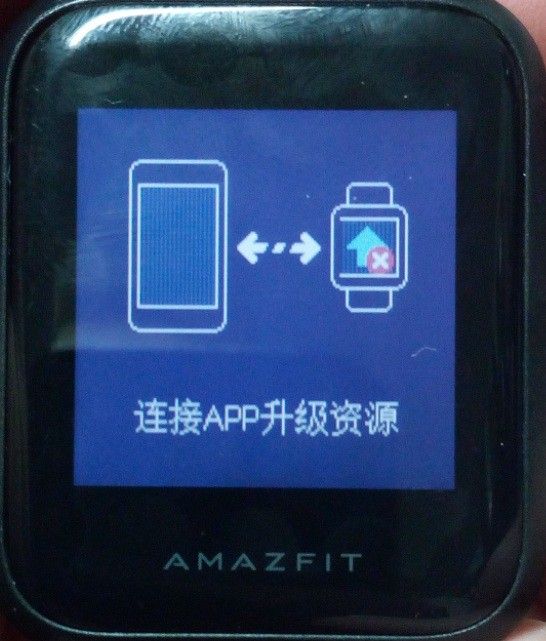

Ayer se actualizó MiFit versión 3.1.5. Y mi amazfit bip se quedó bloqueado en la pantalla de vincular. Cuando le doy al botón de reset no responde pero si que se enciende la pantalla.
Alguien sabe que puedo hacer para volverlo a la normalidad?

Cuando dices en la pantalla de vincular te refieres a una imagen del reloj donde sale el icono del teléfono y al lado el icono del reloj? Está la pantalla totalmente en negr

Cuando dices en la pantalla de vincular te refieres a una imagen del reloj donde sale el icono del teléfono y al lado el icono del reloj? Está la pantalla totalmente en negro hasta que lo enciendes? Prueba a vincularlo con gadgetbrige.

Si , en el link siguiente he puesto la foto
Cuando dices en la pantalla de vincular te refieres a una imagen del reloj donde sale el icono del teléfono y al lado el icono del reloj? Está la pantalla totalmente en negrCuando dices en la pantalla de vincular te refieres a una imagen del reloj donde sale el icono del teléfono y al lado el icono del reloj? Está la pantalla totalmente en negro hasta que lo enciendes? Prueba a vincularlo con gadgetbrige.
Perdona no vi la foto, a mí se me quedó así, y resulta que que a pesar de todo el reloj está vinculado a Mifit y hace todas sus funciones, pero esa pantalla te la muestra por error, en el mío me salió eso al actualizar lo lo desvincule de Mifit y lo flashsee de nuevo con el gadgetbrige, mi error fue que volví a a vincularlo con la app original de mifit, volvió a salir esa pantalla y volví a flashear, fue en ese segundo intento de flasheo cuando se me Brickeo, supongo que algo debí hacer mal.
Si lo flasheas y le pones la app de Mifit que hay en el foro te otra bien, así lo he hecho yo con otro amazfit que recibí ayer, mismo fallo al actualizar flasheo a una versión inferior de firmware y funcionando perfecto con la app del foro.

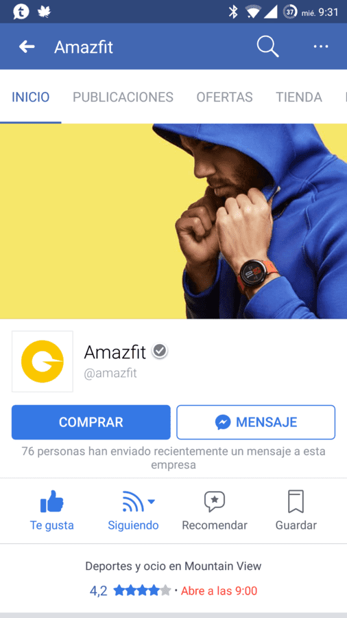

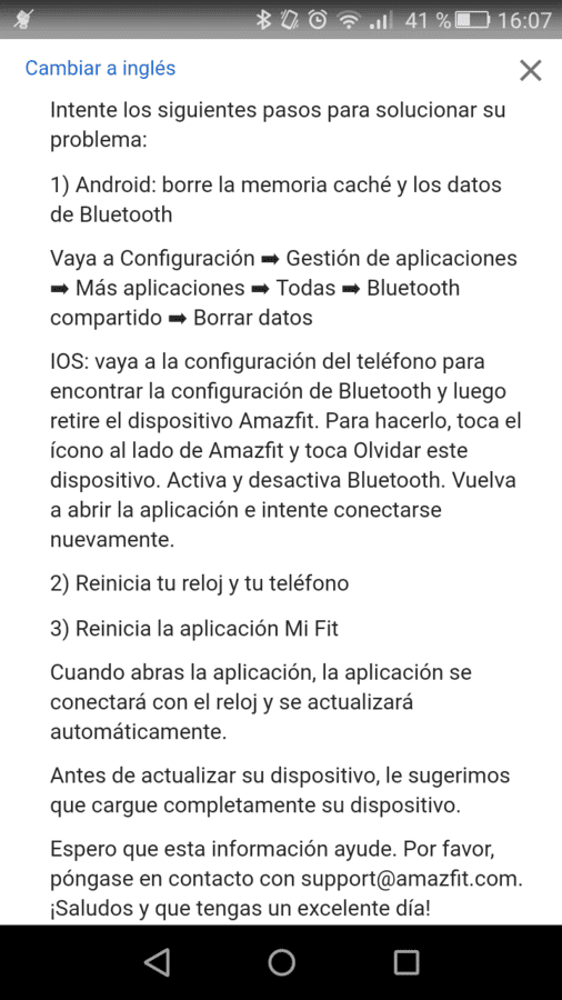

Para hacer hard reset remoto debéis contactar con Amazfit a través de Facebook:
Suerte!!!
Ya me puse en contacto con ellos gracias, espero que funcione sino lo doy por perdido
