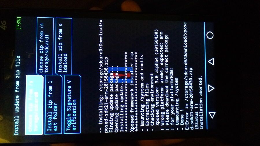

Alguien sabe como instalar xposed en lollipop?? Sigo este tutorial y me da error al flashear
http://forum.xda-developers.com/showthread.php?t=3034811
El error es este edito ocupo Xpose para 64bits
[DOUBLEPOST=1433021053][/DOUBLEPOST]Aquí Esta para
64 bits alguien se anima a instalar??
http://forum.xda-developers.com/xposed/xposed-android-5-1-successfully-t3074586
