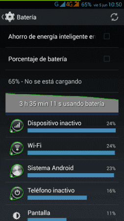

@knank , knank te tengo una sorpresita. Échale un vistazo a esto (enlace), 5 hora y media de pantalla. :smile: He consiguido que el procesador no pase de 9xx Mhz. Y la idea me la ha dado @Rebirth07 en un hilo que estabamos hablando del Antutu. Y eso que ha sido a última hora. Quiero hacer la prueba estar constantemente con esta configuración a ver hasta donde puedo llegar. Estas últimas horas sólo he usado web, consulta del foro y demás y en algún momento me ha lagueado un poco pero nada que no sea soportable.
Bueno, y la solución?. Pues simplemente quitar la palomita a la opción de batería que hace referencia al ahorro inteligente. Lo he desactivado y he estado comprobando con "cpu spy" y en ningún momento ha sobrepasado los 9xx Mhz, los estados "deep sleep" como siempre. El "no-frills cpu" en 12xx mhz como máx. y 4xx mhz como mín. El resto, interactive y cfq.

O sea que simplemente quitando el TIC ese "te respeta" realmente la configuración que le metas en nofrillls y no se la salta a la torera? Eso son buenas noticias!

Bueno, pues como habréis observado vosotros mios, habrá que ir buscando el emoticono de la caca con ojos. ¡Cagüen la leche!. No hay forma de que esto funcione!. Recapitulando acontecimientos de lo que pasó anoche sólo queda la opción de que el terminal, cuando baja del 15%, entra en algún tipo de modo de ahorro de energía. Casualidad que fue el momento en el que yo empecé a probar parámetros y por tanto yo creía que funcionaba, pero NO. Está mañana he podido comprobar que sigue haciendo un poco lo que le da la gana. Sólo queda la opción de recurrir a las altas esferas a ver si ellos tienen más datos.
@Xancin , @pol.jhon , @jon55 , @avecilla os invocamos a ver si podemos echar un poco de luz sobre un tema que nos trae un poco mosca. El tema en cuestión es según parece, con estos procesadores nuevos de Mediatek, de 64bits y Cortex-A53, los programas de control de frecuencia de CPU, como pueden ser "SetCPU", "No-frills CPU" o "CPU control pro", los parámetros de frecuencia que se configuren no tienen efecto sobre el sistema. El sistema no atiende a lo configurado.
Por ejemplo, si se establece freq. máx en 9xx Mhz, la mín en 4xx Mhz, con gobernador en Interactive y planificador en cfq, cuando el sistema requiera máx. potencia, llegará a la máx. velocidad de CPU, en el caso del MTK6752, 1.7GHz y no se quedará en los 9xx Mhz que habíamos establecido. Entonces, yo me pregunto, ¿es posible establecer, manualmente,una freq. máx. de CPU modificando algún fichero de "/sys/devices/system/cpu" o directorio similar, según versión android, en el que se pueda establecer ese parámetro de freq. máx. Eso va así (en fichero de texto plano) o va integrado en el kernel y sería necesario recompilar y flashear para poder cambiar esos parámetros?.
