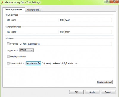

4.-Abrir el ManufacturingFlashTool y configurarlo de la siguiente manera:

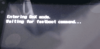

8.-Apagamos la tableta y la vamos a encender en Modo DxN, para ellos precionamos la tecla de POWER y VOLUMEN +, cuando veamos que encienda la pantalla soltamos POWER y dejamos presionado VOLUMEN+ hasta que salga esta pantalla:
9.-Para iniciar el proceso de instalacion, solo conectamos la tableta al PC y se iniciara automaticamente. Al finalizar con la tecla VOLUMEN- vamos REBOOT y presionamos POWER y se iniciara la tableta en chino, solo debemos cambiar el idioma y listo.
