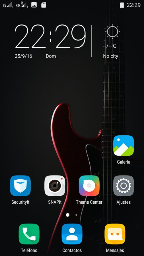

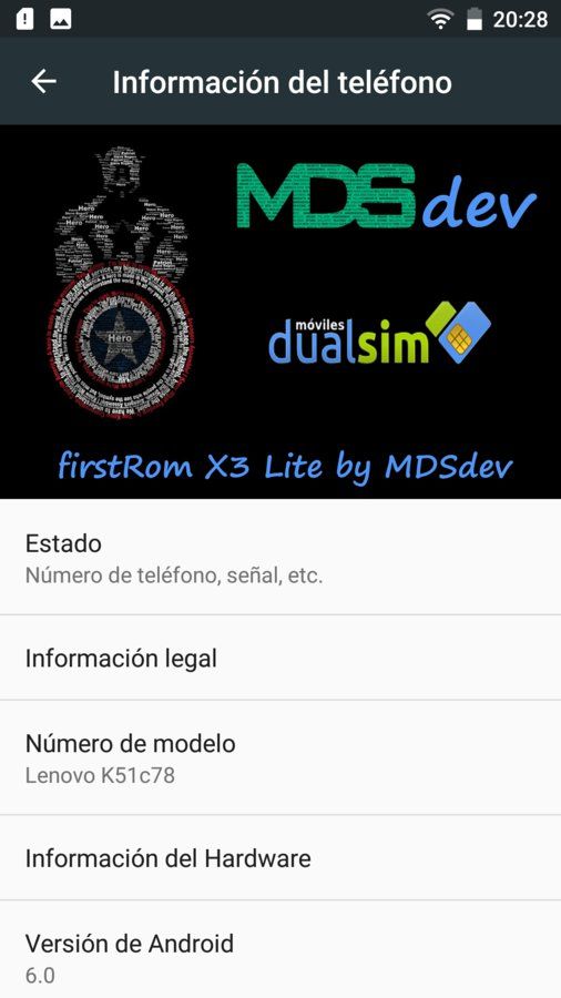

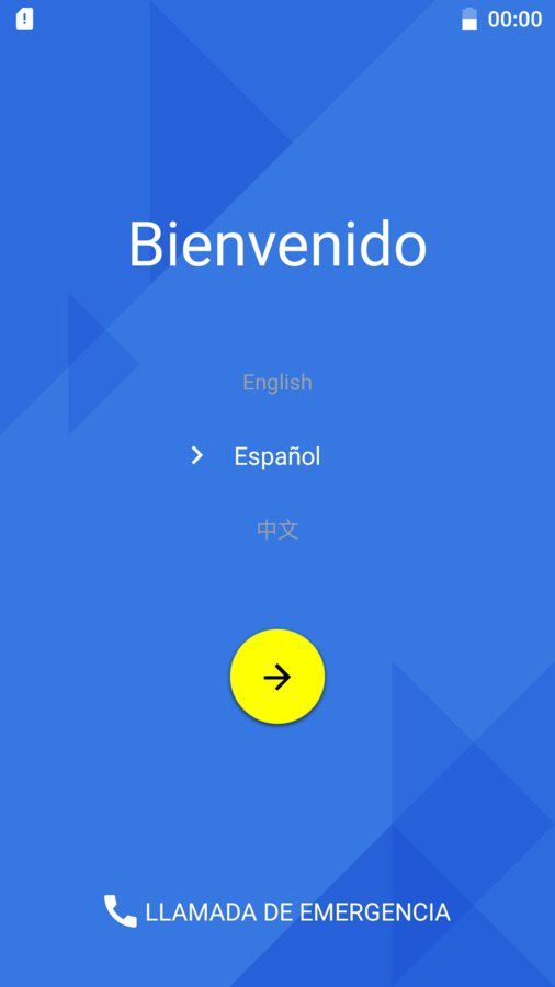

Os dejo la rom Stock 6.0, modificada, traducida, retocada. He intentando tocar solo lo preciso y adaptarla mas a lo que necesitamos aquí.
La rom solo viene en Ingles/chino, pero le he añadido el idioma Español.
No esta al 100% traducida, hay cosas que seguramente las vaya teniendo poco a poco y otras simplemente es que no puedo compilarlas o da error, estamos en ello.
Eliminadas las app chinas y aquellas apk que creo que no son necesarias, seguramente se le pueda meter la tijera un poco mas, pero es algo que iremos viendo poco a poco.
Funciona todo (NFC, Huella,etc), la radio simplemente la stock 6.0 no trae, aunque estoy trabajando en ello, por si fuera posible.

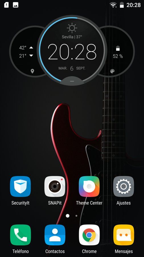

Se ha cambiado:

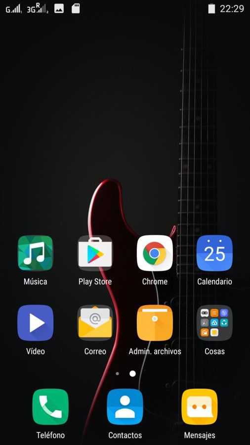

La aplicación de correo por la de Google, el calendario Lenovo por el de Google, Se ha cambiado los reproductores de video y audio, el navegador por el Chrome ( es que me gusta mas, aunque consuma mas recursos).
Se añade: Las Gapps de Google, las justas y necesarias.

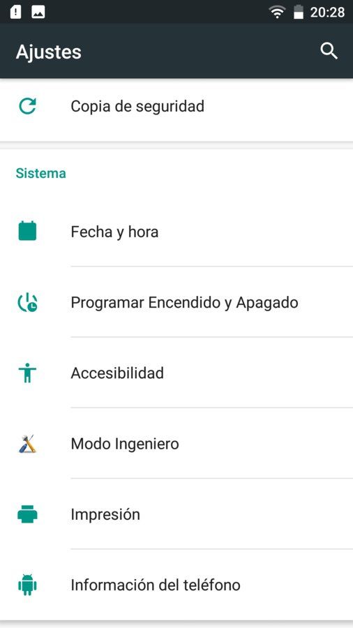

Acceso a modo Ingeniero desde menú ajustes.
No es root, el que lo quiera solo tiene que instalar el supersu por medio de recovery. ( si haceis factory reset se borra el root, no se porque pero es lo que hay).
Bug: No useis el modo Superahorro de batería, os dara error y tendréis que hacer factory reset ( trabajamos en ello).

Versión 1
Descargar Rom:
Contenido oculto
Agradecer a @Amadeus todo el trabajo que ha realizado con el terminal que me ha ayudado muchísimo, a @FeyoMx y @JDesing por haberme facilitado el camino con la traducción de sus rom y sus aportes, en comunidad todo es mas fácil.
Es la primera, no es perfecta, pero es un comienzo.
Capturas:

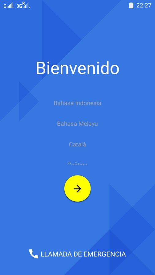

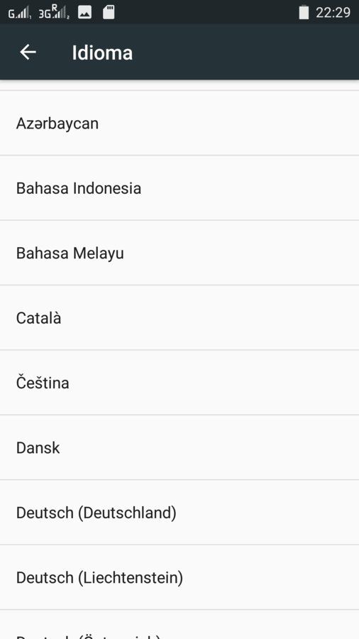

Version 2
Os dejo la versión 2 de esta rom. El principal cambio es que se ha añadido soporte multilenguaje desde ajustes.
Pongo "casi", porque no esta totalmente todo traducido a todos los idiomas, pero creo que es un avance importante.
El modo de instalación es el mismo.
