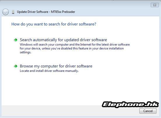

Haga clic en él y seleccione Buscar automáticamente software de controlador actualizado
Flashtools + Driver Elephone P7000 bbs-elephone-hk_data_attachment_forum_201411_25_162905euebdlwvybjldjzw-jpg.216740

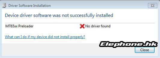

3. Si el software de controlador de dispositivo se ha instalado correctamente, tienes suerte y se mueve al paso 2. Si no es así, eso es normal, verías la notificación por carga a continuación.
Flashtools + Driver Elephone P7000 bbs-elephone-hk_data_attachment_forum_201411_25_162939x5da5dw15l8wwbl8-jpg.216741

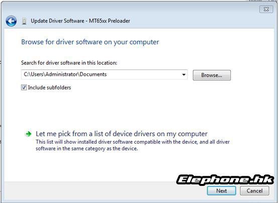

Se muestra la advertencia de MT65xx Preloader en la interfaz de administrador de dispositivos.Luego hay que installit manualmente.
Flashtools + Driver Elephone P7000 bbs-elephone-hk_data_attachment_forum_201411_25_163355hrt2xptpi2n1ez1i-jpg.216742

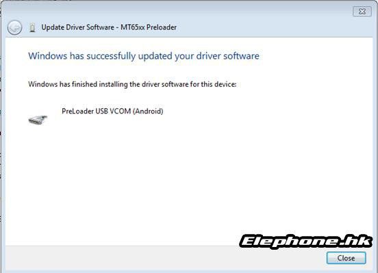

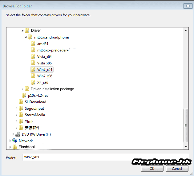

4. Buscar el software del controlador que ha descargado.
Flashtools + Driver Elephone P7000 bbs-elephone-hk_data_attachment_forum_201411_25_163227ajwiixhfifjts5xh-jpg.216743
5. Abrir archivo y conductor elegir el modo apropiado para su PC.
Flashtools + Driver Elephone P7000 bbs-elephone-hk_data_attachment_forum_201411_25_163540fnqhshjx66gdzmqg-png.216744
Si usted tiene los pasos correctamente, verás la ventana de abajo.
file: /// c: / usuarios / PC5 / AppData / Roaming / 360se6 / datos de usuario / temp / 163653hszc22o3cb9c22p9.jpg
archivo: /// C: / usuarios / PC5 / AppData / Roaming / 360se6 / datos de usuario / temp / 163653hszc22o3cb9c22p9.jpg
Flashtools + Driver Elephone P7000 bbs-elephone-hk_data_attachment_forum_201411_25_163804b54unx1v6u7xv827-jpg.216745

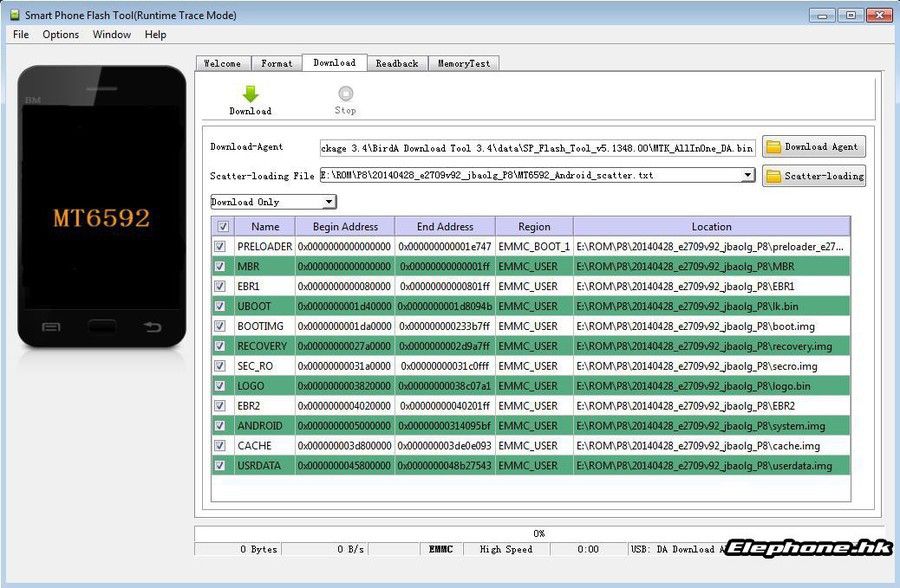

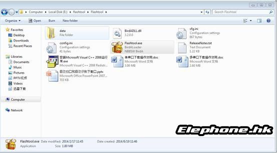

PARTE 21. Abra el archivo FlashTool y ejecutar el
Flashtools + Driver Elephone P7000 bbs-elephone-hk_data_attachment_forum_201411_25_165146jk1pfyy1f9f3klf1-jpg.216746
2. Haga clic en el botón superior.
Flashtools + Driver Elephone P7000 bbs-elephone-hk_data_attachment_forum_201411_25_165226v62mc3kg62k7a2k0-jpg.216747

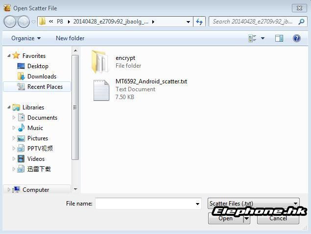

3. Busque el archivo de recuperación y abrirlo, podrás ver el MT6582_Android_scatter.txt.Ábrelo.
(Estoy usando P8 por ejemplo aquí)
Flashtools + Driver Elephone P7000 bbs-elephone-hk_data_attachment_forum_201411_25_165325qy8yzm8myhkoh20y-jpg.216748
4. Se podría ver la siguiente interfaz.
Flashtools + Driver Elephone P7000 bbs-elephone-hk_data_attachment_forum_201411_25_165544sc0zxxltghyhl912-jpg.216749

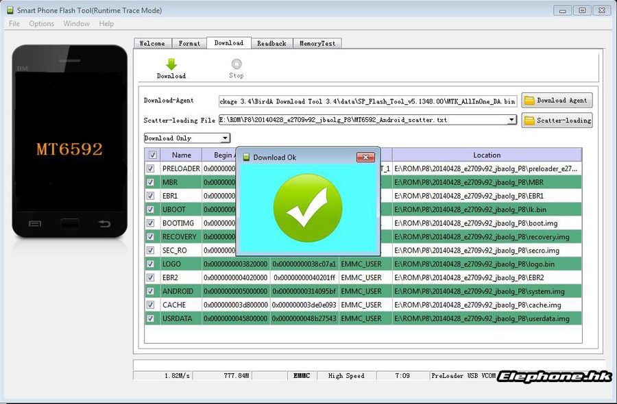

Asegúrese de que todo está marcada.Haga clic en Descargar y conectar el teléfono con cable USB (Por lo general toma alrededor de 2 minutos para terminar la descarga)5.Vas a ver esto.
Flashtools + Driver Elephone P7000 bbs-elephone-hk_data_attachment_forum_201411_25_165421sh4hklko01xx3xlp-jpg.216750

Te digo como lo realice anoche . Instale los drivers y fui aceptando cada vez que me salia una pantalla, desaconsejando el tema, hasta que termino. Despues abri el flashtools, cargue el fichero .txt, le di a download y conecte el movil seguidamente, apagado y con la bateria puesta. Nada mas conectarlo, lo reconocio y empezo a instalar los driver, pero me dio error. Volvi a repetir, a darle de nuevo a download al flashtools y volver a conectar, lo detecto y flasheo la rom sin problemas.
Lo hice en un portatil en el que no tenia nada instalado.
