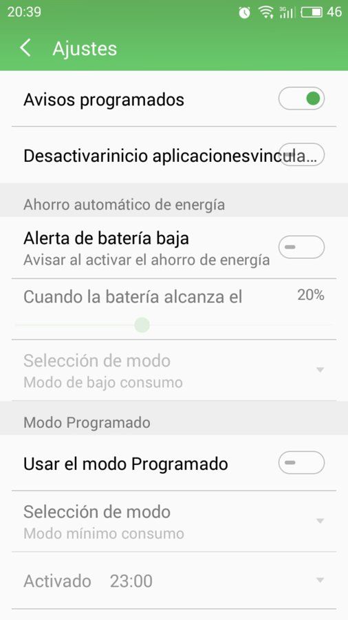

El tema de las notificaciones, parece que no iba, pero se arreglaen la aplicación de seguridad, "Encendido", pulsando el botón de opciones de arriba a la derecha y desmarcar "desactivar inicio aplicaciones vinculadas" (aparte de los permisos correctos a las aplicaciones, aunque por defecto las instala con autoinicio y modo de espera activado)
Esto de las aplicaciones vinculadas no me acuerdo si lo he leído por este foro o por el de htcmania
Por supuesto, congelando la aplicación de seguridad también funcionan las notificaciones
