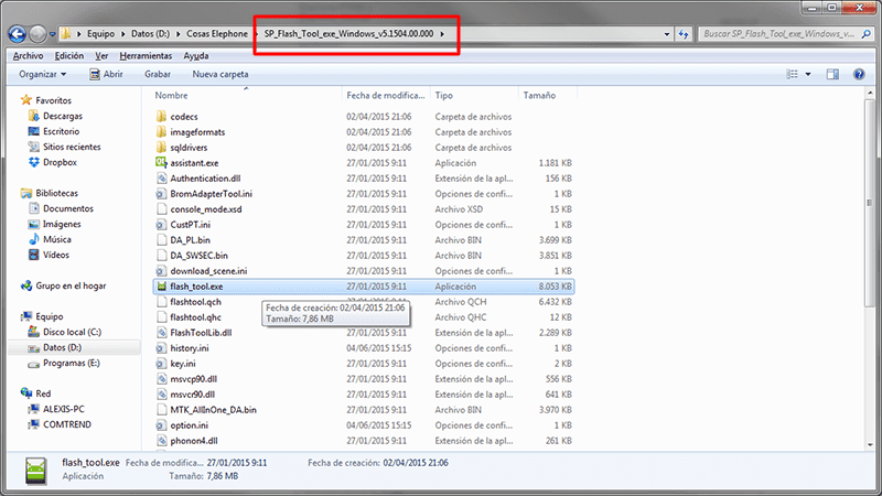

6. Vamos a donde hayamos descomprimido la herramienta SP Flash Tool y ejecutamos flash_tool.exe (Dependiendo de la version puede llamarse Flashtool.exe y tener un icono diferente, da igual)

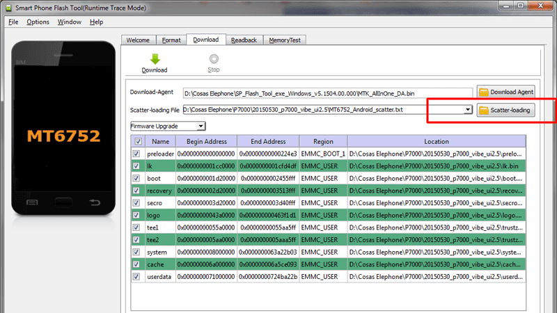

8. Una vez dentro le damos al botón Scatter-loading

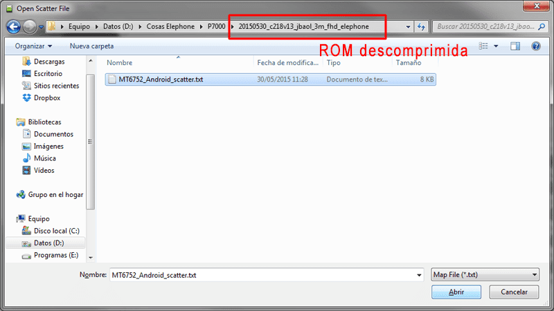

9. Vamos a donde hayamos descomprimido la ROM que nos hemos descargado y solo hay un archivo de texto. Lo seleccionamos y le damos a abrir.

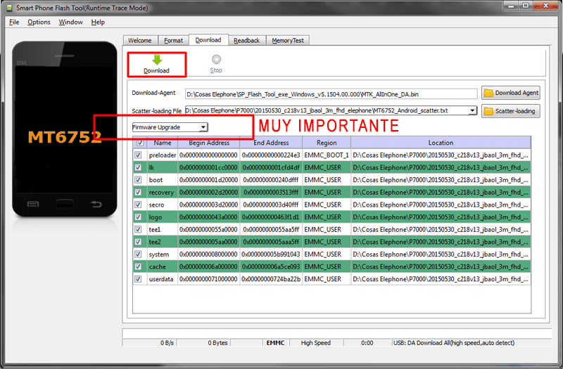

10. MUY IMPORTANTE poner el desplegable en Firmware Upgrade. Despues de ponerlo en Firmware Upgrade le damos al boton de arriba Download. Ahora el programa se queda esperando a detectar el movil.
12. Apagamos el móvil, y con el apagado lo enchufamos al PC. El programa debería detectarlo y empezar a flashearlo automáticamente. Cuando acaba (aproximadamente 2 minutos) sale una ventanita de OK! y ya podemos desenchufarlo y encender el móvil que ya tiene la nueva ROM puesta.
