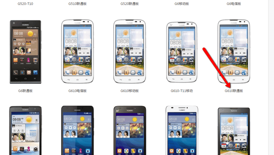

      Hola @Juan Lezama@Juan Lezama , bienvenido al foro. Si puedes acceder al recovery (Móvil apagado y pulsar simultáneamente power y volumen+) lo suyo sería hacerle un wipe data/factory reset y mirar si eso resuelve tu problema. Si te sigue sucediendo lo mismo yo que tu miraría de ponerle la ultima Rom estable que hay en la pagina de Huawei, pero desconozco si es solo en Chino/Ingles o es multilenguaje. La pagina oficial es esta:
      http://www.emui.com/plugin.php?id=hwdownload
      Y tu modelo es el cuarto. El que te señalo con la flecha roja.
      g610_modelo_U00.

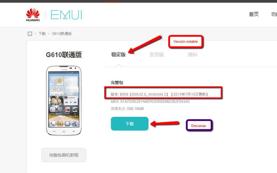

      La Rom es la que te señalo a continuación:
      G610_U00_dos.
      La ultima Rom estable es la B958 y la forma de instalación es la siguiente:
      - Te bajas la Rom al PC y la descomprimes. Te debe aparecer un archivo llamado Update.apk
      - formateas una microSd en FAT32 y le creas una carpeta que se llame DLOAD y metes dentro de esa carpeta el update.apk
      - Metes la microSd en el movil que debe estar con mas del 80% de bateria.
      - Con el móvil apagado pulsas el botón power, después y rápidamente el volumen+ y el volumen- y no los sueltes hasta que se inicie la instalación.
      - Esperas pacientemente hasta que termine la actualización y se reinicie el movil. Tranquilo que puede tardar hasta 15 minutos.
