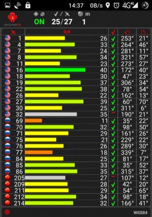

Yo lo veo como algo más energético y de calentamiento. Es mejor para el GPS evitar el WiFi.
Fuera de eso el fix sin conexión lo que hace es ver cuantos satélites puede captar buscando infinitamente. Es más lento pero para luego hacer conexión rápida sirve. Pero si eres como yo que no uso el GPS por más de 24 hs el que conecta a Internet sirve ya que baja los posibles que puedo conectado y la verdad que siempre funciona de 10. Según la zona captó casi todos los posibles.
Repito ese fix es útil si usas mucho el GPS. Si no es así uno con conexión no viene mal si estás apurado.

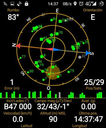

Por cierto la app que sugeriste , GNSS radar no me funciona en Armagedon.....
¡Una pena!
Modificando lo que he dicho....Todo un récord, si señor¡¡¡
Yo acabo de instalar esta rom, a ver si me aproximo a tus valores @antonioantuan
