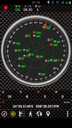

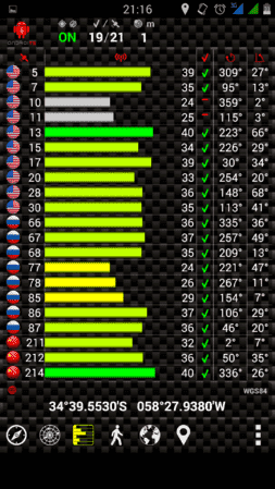

El GPS no va a captar más de los satélites que hay. Solo tomamos GPS glonass y bds. Les recomiendo la App GNSSRadar que te muestra según la hora en la que estas y que tanta posibilidad de captar en grados satélites hay. También te dice a que hora vas a tener más satélites.

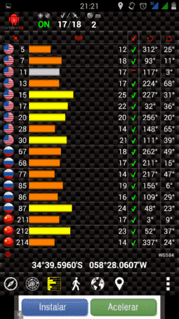

Por ahora en Buenos Aires Argentina lo que más me tomo fue 21 satélites conectando a 18. Y según GNSSRadar en estos días no voy a pasar de la 22. Y en un 2do piso me bajo a 17 de 18.

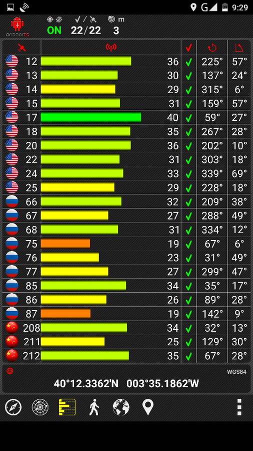

Yo después de cambiar la rom Volcano dejé de ver satelites chinos......
¡No había manera!
Con ninguna rom.......¡Imposible!
Hasta que hace una semana probé a hacer esto y .....
¡¡¡¡¡¡¡Volvieron!!!!!!!
Y una vez vueltos..... Se han quedado.
Bueno, en realidad, aparecen y desaparecen a su antojo....
Os digo que hice:
Lo puse en el hilo de la Twister contestando a Musher....
Pero quizás es mejor pegarlo aquí y compartir por si sirve.....
Y si no sirve.....
A la basura
TRUCO ANTONIOANTUAN para el GPS
Haz una cosa ....
Sólo por probar.....
Igual es una tontería y no te funciona.....
Pero, venga.... ¡¡¡¡¡¡¡Probamos truco!!!!!!
Sé que tienes instalado el gps test free..... ¡Perfecto!
Instala también desde el Play Store el GPS Status.
Una vez lo tengas instalados los dos ,
Vete a la calle.
Enciende el gps : Ajustes/ubicación...... Y en modo, pones solo en dispositivo
Desconecta wifi y datos del smatphone.
Inicia el gps status, dale al botón retroiluminado de la izquierda (el de las rayitas)y te aparece arriba a la derecha de la aplicación , en la barra "Estado": una llave.
Dale a lallave y pulsa "Administrar el estado del a-gps".
Como no hay posibilidad de datos móviles ni wifi , no te saldrá la opción Descargar (mejor para probar esto)..... ¡Pulsa "Restablecer".
Espera..... Esta vez tardará más..... espera ...... tardará......
Cuando haga el fix ( te salgan señales de satelite en verde) espera unos minutos más..........
Ahora conecta el gps test free......
¡¿Mejor?!
Probad y si reportais mejoras lo pongo en el primer post
