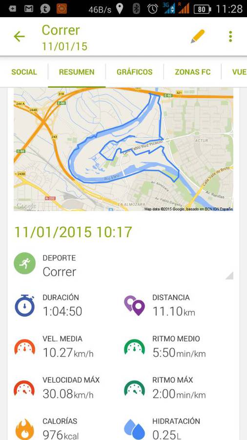

A mi funciona de una forma mas o menos decente, aquí un ejemplo de la aplicación endomondo con un jiayu g4s
GPS JIAYU G4S tapatalk-imageshack-com_v2_15_01_19_fbf6cc38308bcf156d40406af341e156-jpg.202927
Observar que en algún momento salta al río y OS prometo que no me moje, pero luego corrige la trayectoria.

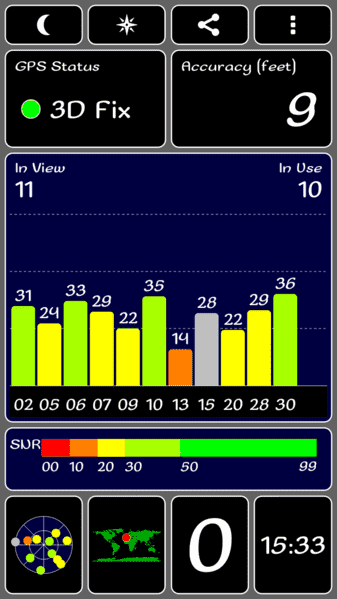

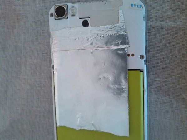

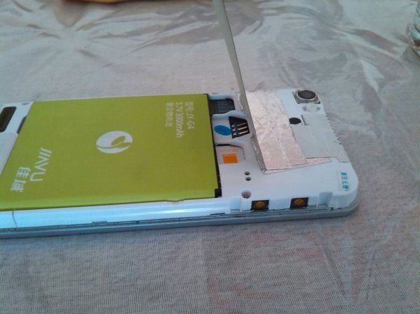

pues a mi me va de lujo desde que puse la cinta adhesiva de aluminio en la antena
GPS JIAYU G4S img-20150128-wa0001-jpg.73472
GPS JIAYU G4S img-20150128-wa0002-jpg.73473
GPS JIAYU G4S screenshot_2015-01-28-15-33-18-png.73475
Buena ñapa, si señor! Una duda... Solo levantaste un poco la antena y pusiste parte del aluminio por debajo, verdad? Y el aluminio, es adhesivo?
Ya contaras. Saludos
