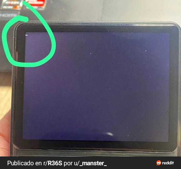

2. Pantalla negra
Problema: Archivos "device tree blob" (.dtb) incorrectos en la partición BOOT. Existen al menos 5 versiones de pantalla diferentes para el R36S.
Solución: Usar los archivos .dtb correctos. Después de flashear el firmware personalizado a la tarjeta SD y antes de iniciar el dispositivo, elimine los archivos .dtb en la partición BOOT y reemplácelos con los de su tarjeta SD original.

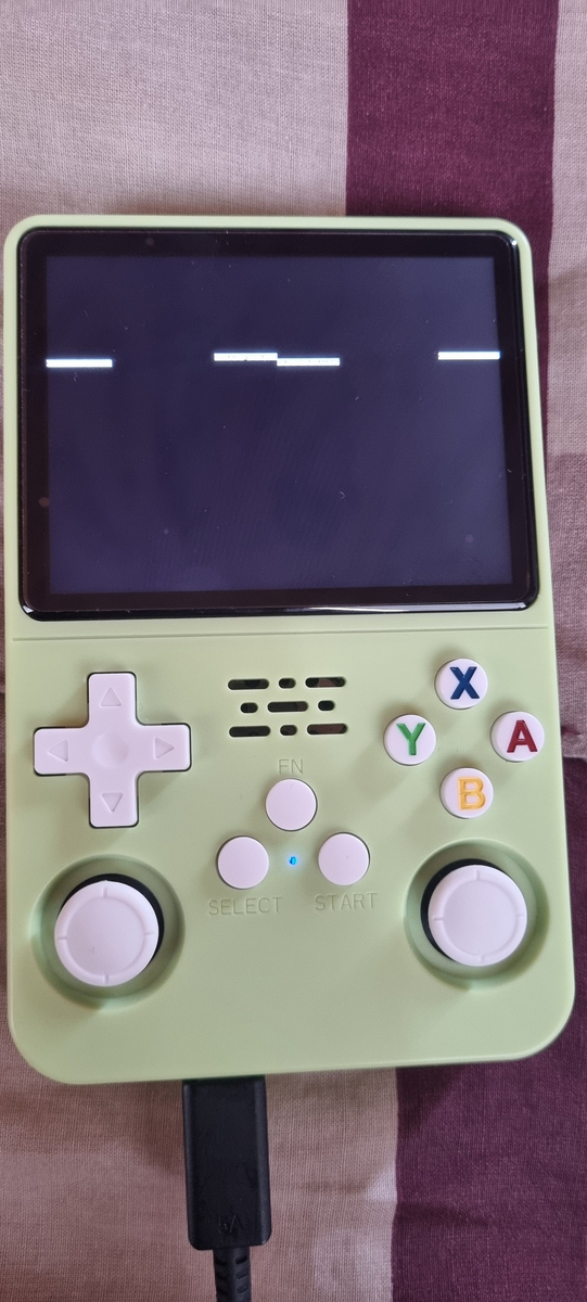

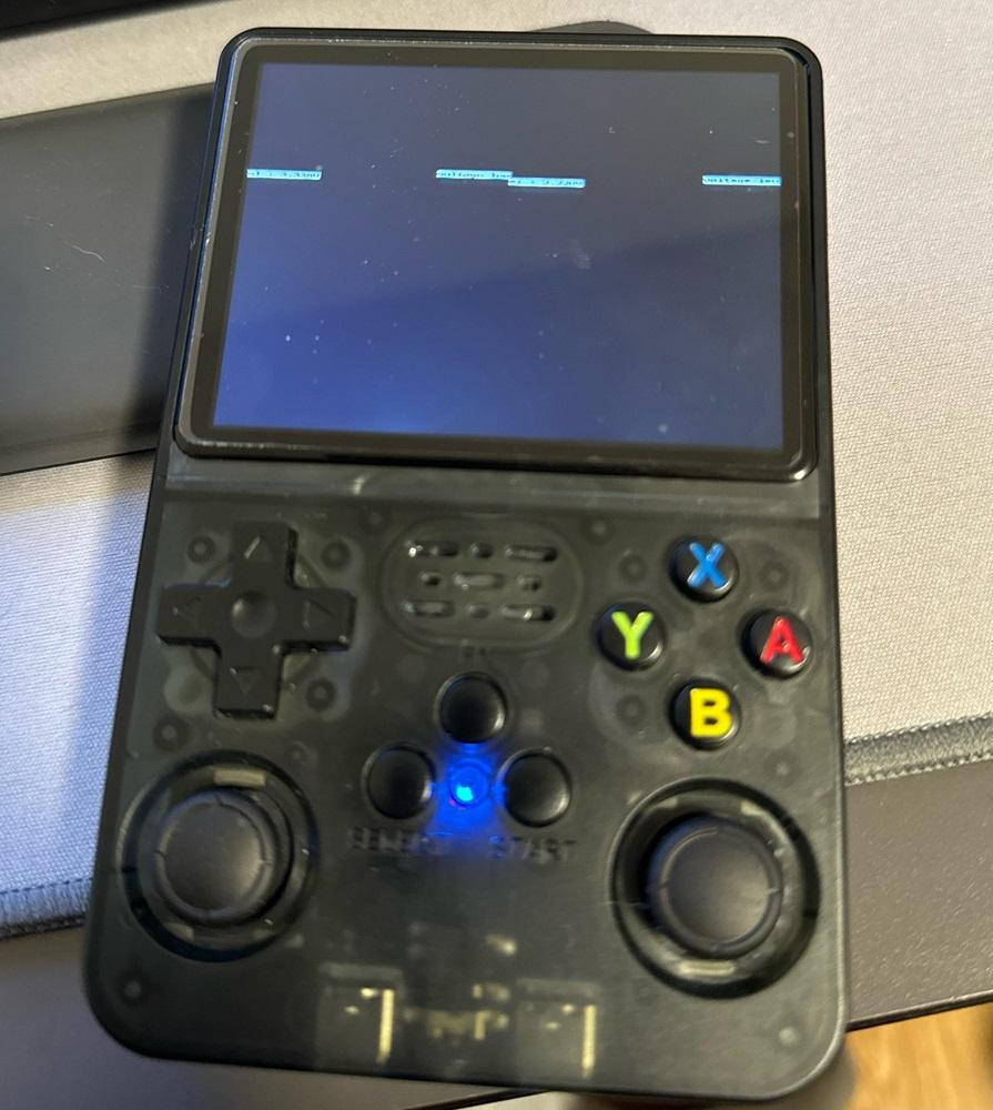

5. Líneas blancas en la pantalla
Si tu pantalla luce así
Problema: Batería vacía ("Nivel de voltaje").
Solución: Cargar el dispositivo con un adaptador de 5V 1.5A-2A y un cable USB-A a USB-C. La carga a través de puertos USB de computadora/portátil también funciona bien.

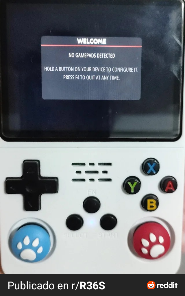

9. No se Detectan los GamePads
Problema: Otro problema con la tarjeta SD.
Solución: Cambiar la tarjeta SD.
