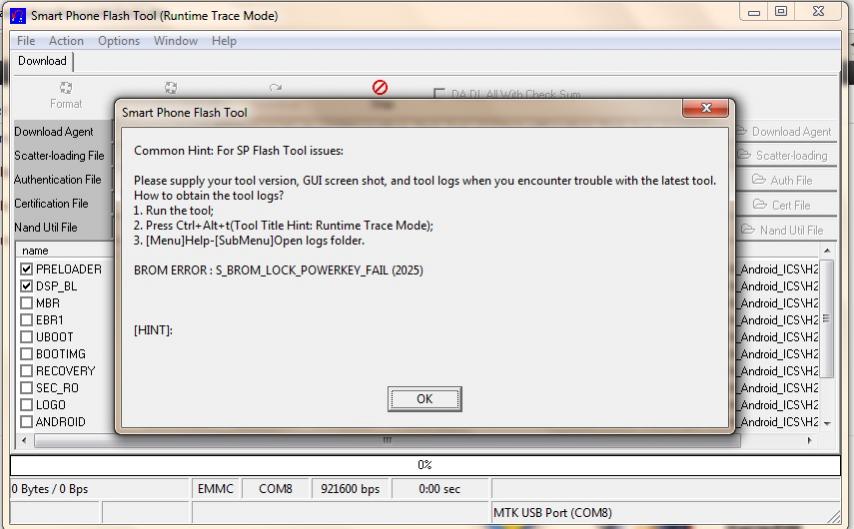

Cuando lo conecto sin batería a los 2 segundos me sale el siguiente mensaje.
Y pulsando en firmware upgrade sin batería se desconecta a los dos segundos.

Si si eso es lo que hago pero al segundo me da el error que he subido en la imagen y no me sale la barra roja. Sólo me detecta el puerto MTK cuando está conectado al flash tools.
También me he dado cuenta que el H2000+ tiene 3 leds en la parte delantera izquierda y se me enciende la luz roja de la derecha. Tengo otro H2000+ y cuando está cargando o está conectado al PC la luz que se enciende es la de la izquierda.

las luces no indican nada.
No hace sonido al conectarlo?
Si se desconecta solo es que no estan bien los drivers o el cable

Tengo otro H2000+ y se me conecta sin problemas. Lo estoy dando por perdido, a ver si el móvil a sufrido una subida de tensión al estar conectado al PC por que otra cosa no se me ocurre.
