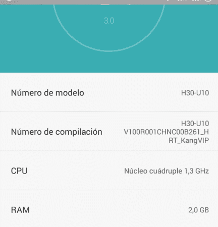

Anímate a probar la Kangvip, va de fábula. Yo llevo con ella desde primeros de año y no la cambio por nada.
Enviado desde mi H30-U10
Cual Kangvip llevas @t127ejido ? Por curiosidad...
Esta:
Creo que después hubo otra actualización, pero me va tan bien que no la he vuelto a tocar.
Gracias a los dos por la información. Entiendo que la Kangvip es kitkat 4.4.2, verdad?
Y entre esa y la oficial?
Con la B123 oficial 4.2.2 bien configurada nunca he tenido ningún problema de notificaciones, ni force closeds. Así que busco sobre todo fiabilidad y entiendo que tener instalada la última oficial de Kangvip o sobre todo la última oficial B267 te dará un plus de seguridad en temas de parches y demás. Y el tema de la autonomía qué tal va? Yo con la B123 saco siempre entre 6 y 8 horas de pantalla, eso sí, con WiFi casi siempre y pocas llamadas.
