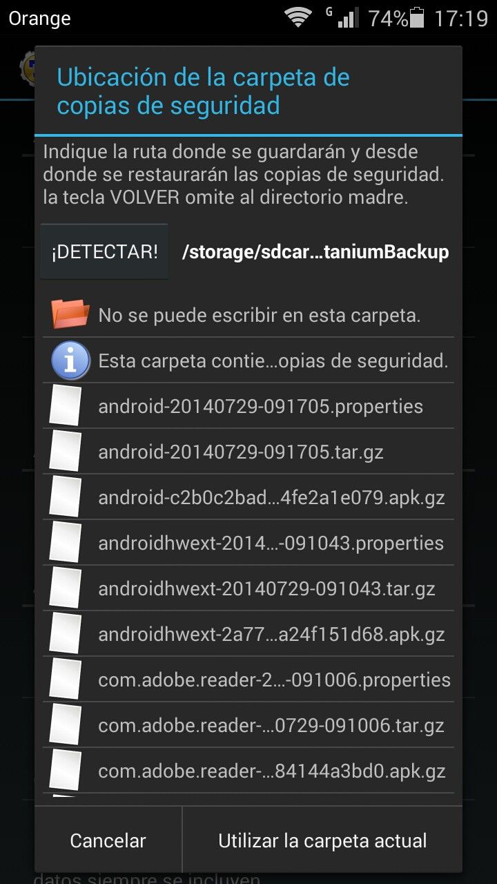

He observado una cosa, titanium no es capaz de escribir en la micro SIM. Lo digo porque en caso de hacer factory reset se perderá toda la copia de seguridad. supongo que copiando manualmente la carpeta con el explorador de archivos a la sd y después de instalar otra rom, titanium y volver a cambiar la carpeta a la memoria interna se solucionará. Eso o hacer la copia en la nube. Subo captura pant al intentar poner la dirección de la carpeta de seguridad en la microSD, donde sale aviso de que no puede escribir ahí
Buenas @aja977 ,
es por el tema de las restricciones de permisos de kitkat para escribir en la sd.
Si quieres poder hacer la copia en la sd, bájate esta aplicación y ejecútala. :up:
prueba con la nueva version
