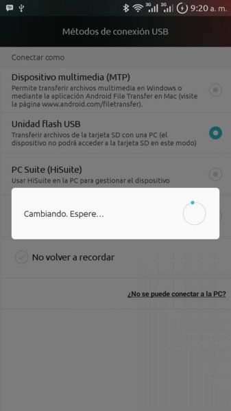

Hola, tengo varios días presentando este error cuando intento conectar el honor a la pc se queda así.

Hola, ya pobre saque la sd la probe y bien la meti de nuevo y sigue presentando el fallo.
Hola @Nigoki,
gracias por comprobarlo, voy a preparar un apk para resetear un par de valores de base de datos de opciones de android a ver si asi se arregla. En cuanto la tenga, pego el enlace y probamos.
Hola @Nigoki,
acabo de comprobar que se puede hacer "a mano". Descarga de google play la aplicacion "Terminal Emulator for Android" e instalala. La ejecutas y escribes los siguientes comandos:
su (te pedira permisos de root, se los das)
settings put secure mount_ums_prompt 1
settings put secure mount_ums_autostart 0
settings put secure mount_ums_notify_enabled 1
Reinicias el movil y vuelve a conectar el movil al pc.
Cada vez que ejecute un comando settings te dara un par de warnings, ignoralos.
Prueba con esto y comenta como te fue.
Me pasaba lo mismo y puedo confirmar que haciendo estos pasos funciona.

Si al conectar nuestro movil al pc, muestra esta pantalla y no acaba de montar la unidad en el pc:
Lo podemos arreglar de manera sencilla:
- Descargar de google play la aplicacion "Terminal Emulator for Android" e instalarla.
- Se ejecuta la aplicacion y hay que escribir los siguientes comandos:
su (pide permisos de root, darselos)
Reiniciar el movil y vuelve a conectar el movil al pc.
Cada vez que ejecute un comando settings mostrara un par de warnings, hay que ignorarlos.
