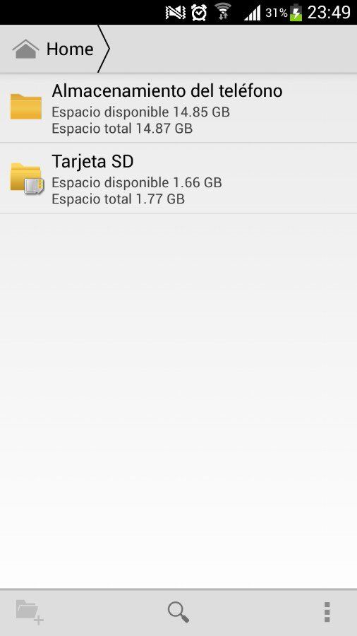

He podido cambiar la memoria interna por la externa, va todo perfecto, pero cuando entro en almacenamineto no me saca el tamaño real, sabeis como se puede eliminar el falseo que hacen los chinos del almacenamiento?
Muchas gracias.
