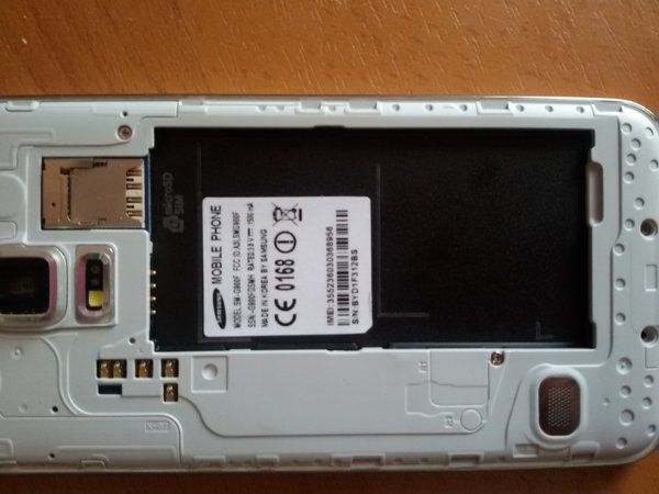

solo tengo unas fotos pero no servira de nada como tu dices
Es que el problema es saber que modelo es...siempre tiene arreglo...fijo que lo llevas a alguna tienda china y algo te diran eso seguro. Nunca llevarlo a distribuidor autorizado samsung ni ninguna tienda de moviles porque no tienen ni idea de los que es un mtk....ya te digo yo
si lo se lo compro mi hijo pero da igual donde lo lleve a arreglar tengo confianza con el chico preguntare si pudo saber que procesador tiene

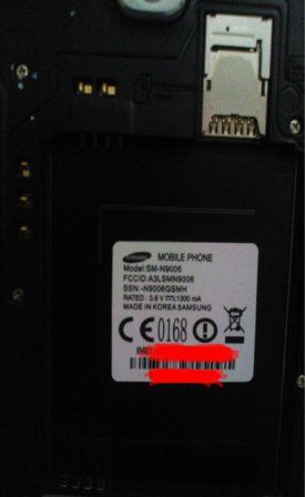

pon una foto de la pegatina aunque eso no es muy de fiar pero a ver si coincide con uno que tengo aqui
aca esta espero que se alcanse a ver y sirva de algo....segun el flashtool cuand le mando una rom de un mtk6572 salta el error 8200 y dice que es un mtk6572.
vale el que yo tengo aqui la pegatina es igual y es mtk 6572 no se si valdra creo que tengo una copia en el portatil luego lo miro y te la mando.
Dale dale te lo agradecería eternamente....el teléfono lo compre en aliexpress por si acaso....un clon samsung galaxi note 3.....bueno la pegatina dice el resto...
