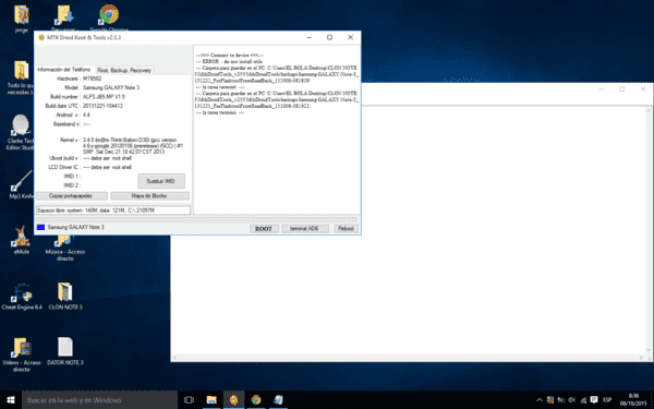

samsung galaxy note 3
hardware mt6582
buid number ALPS.JB5.MP.V1.5
Build date UTC 20131221
android 4.4
KERNEL V 3.4.5
[DOUBLEPOST=1444250652][/DOUBLEPOST]se me queda en el logo de samsung
los datos los he sacdo del MTK droid root
ayuda por favor

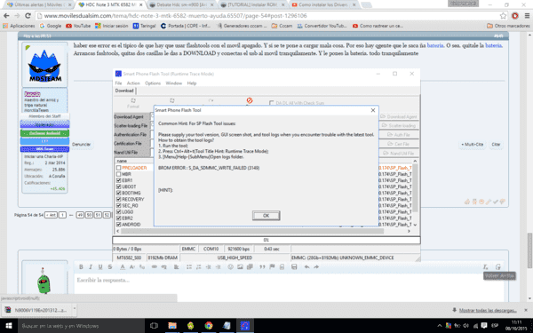

bajate esta rom . tienes que estar registrado. Y si la flasheas hazme el favor de hacerlo sin marcar las dos casillas llamadas Preloader y MBR esas no las marques y dale a download
ahora mismo lo voy a hacer xancin
eternemante agradecido por ayudarme
con que flash tool?
downloader o firmware upgrade?

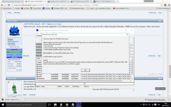

[DOUBLEPOST=1444289957][/DOUBLEPOST]nada me sale error
haber ese error es el tipico de que hay que usar flashtools con el movil apagado. Y si se te pone a cargar mala cosa. Por eso hay qgente que le saca ña bateria. O sea. quitale la bateria. Arrancas fashtools, quitas dos casillas le das a DOWNLOAD y conectas el usb al movil tranquilamente. Y le pones la bateria. todo tranquilamente
esta vez a tardado sobre 1 minuto en salir el error
pero no a cargado nada
por favor nome abandones y haber si podemos arregrarlo

lo tienes sin la bateria cargada?
primero conecto el movil sin bateria,espero un poquito pero despues le pongo la bateria como me explicaste
la bateria tendra carga me inmagino
[DOUBLEPOST=1444300136][/DOUBLEPOST]que hacemos ahora?
