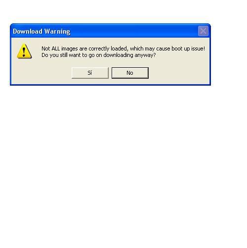

esto es lo que decías que sale...le doy a aceptar, verdad?
[DOUBLEPOST=1397596919][/DOUBLEPOST]joer...perdona que pregunte tanto, pero es que tengo más miedo que 7 viejas macho jajaja
dale a si ya te lo dije en el otro post donde estaban todos los pasos. La movida es que te lo reconozca antes de que se ponga a cargar la bateria entiendes, si no te lo reconoce a la primera mete y saca el usb despacio. A mi me tiene pasado

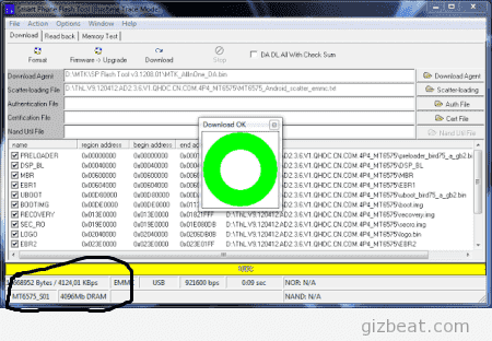

oye, es el flashtools el que lo tiene que reconocer con el download ya pulsado...el icono del disco sale al final del todo . te tienen que salir unos numeros en la parte de abajo deltipo mtk puerto com...y por dios no lo saques si te aparecen esos numeros. El disco verde sale al acabar de flashear..no seas animal!!!! mecachis
eso te sale al final...lo marcado es lo que te sale antes

ya ha salido el download ok, el circulito verde...ya puedo desconectarlo? madre mia que me da algo jajaja
