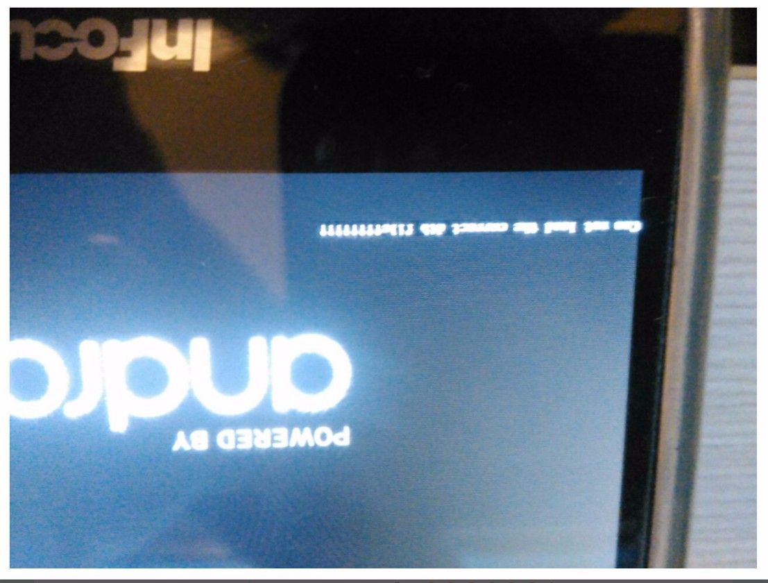

Pues eso me sale esto en el movil:
esta al reves la foto :( pero bueno me sale ese mensaje y se apaga la pantalla
pd: Me cuesta un monton entrar en modo recovery voy a intentarlo salvar

Tienes que partir de cero, lo de instalar 5.1 por flashtools, es porque es mas fácil recuperar los imei con el modo ingeniero, con 6.0 se complica. A mi me paso.
Flashee con flashtools la 5.1, recupere imei y después instale la 6.0, y sin problemas.

Bueno he recuperado el movil y los imeis y en android 6.0
Ahora a pelearme a ponerlo en español y configurarlo.
