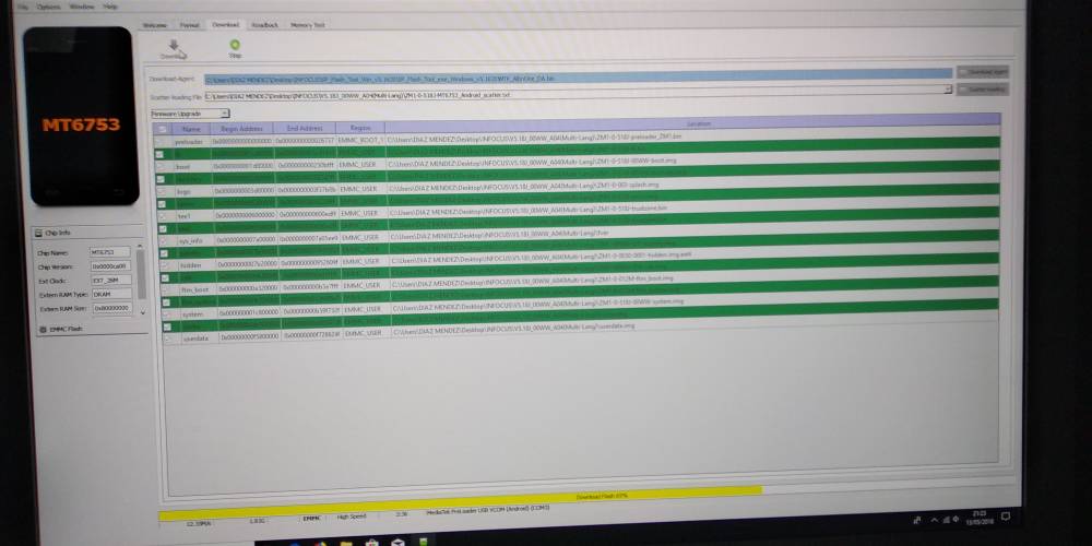

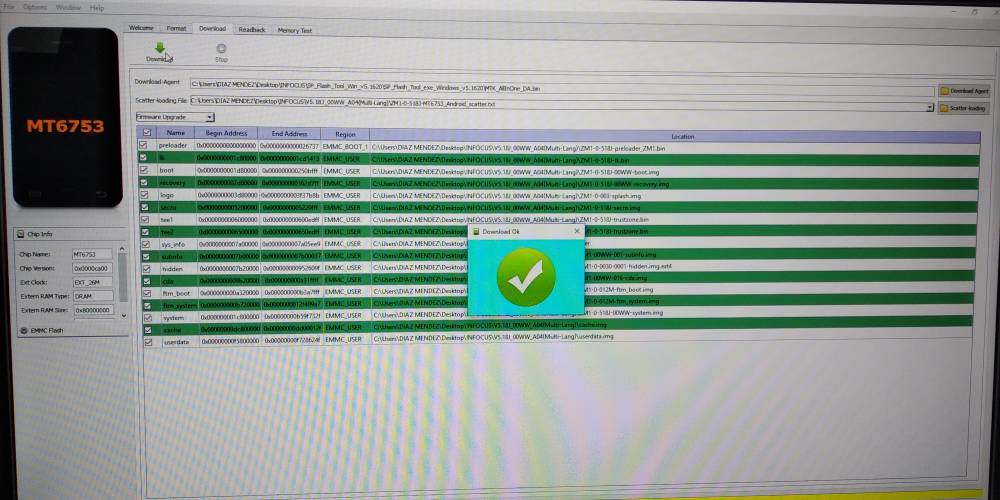

El infocus e mi hermana se quedò brickeado (no cargaba, no pasaba de una corta vibración al intentar encenderlo....)
Siguiendo los tutorisles de este foro, instalé flashtools y los drivers para win10 y le flasheé la rom 5,18 que el propio Avecilla colgó en este foro.
El flasheo me da ok, pero al intentar encender el movil, no pasa de la pantalla de inicio "Infocus powered by Android".
Ya no dé cómo seguir.
Alguirn puede darme alguna pista? Gracias-

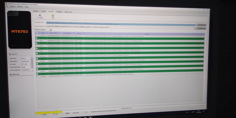

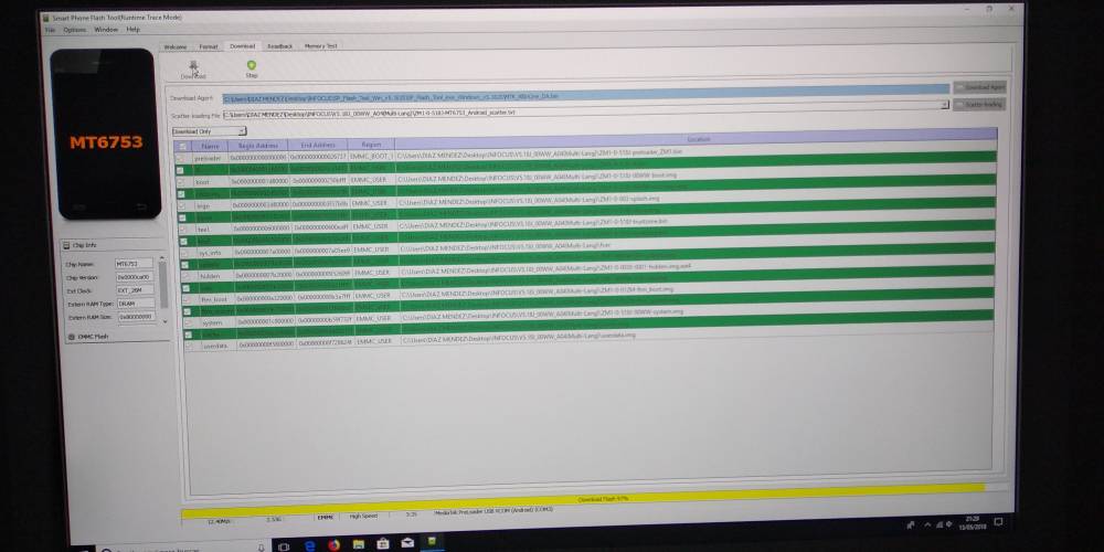

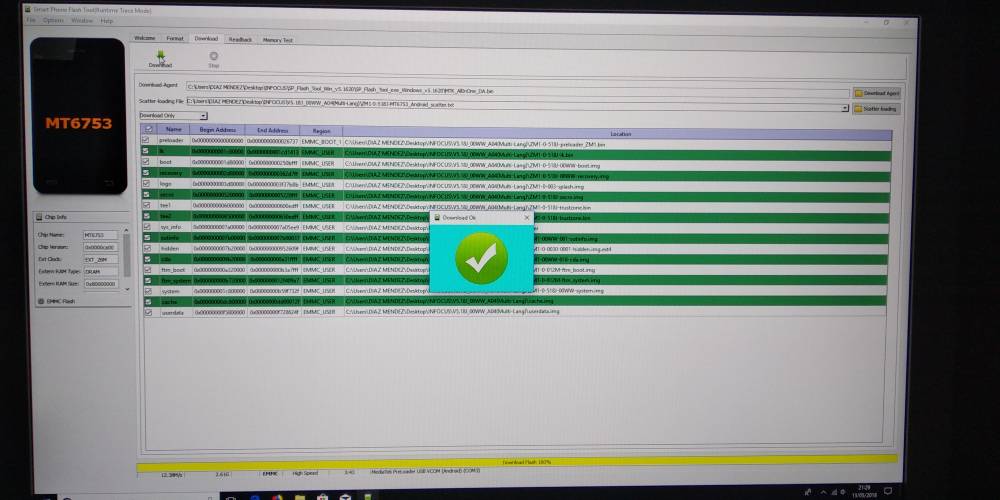

Al flashear que opción usaste? download o upgrade?
Hola @gabike , ¿ has solucionado el problema?
Hola, pues acabo de volver a intentarlo en modo firmware upgrade y nada, me da correcto el flasheo pero al encender el móvil sigue en bucle de amago de encendidos, solo vibra intermitentemente sin llegar a arrancar nada.
Nada, tampoco. Intento encenderlo tras el flasheo y de nuevo cortas vibraciones intentando arrancar, y nada.
