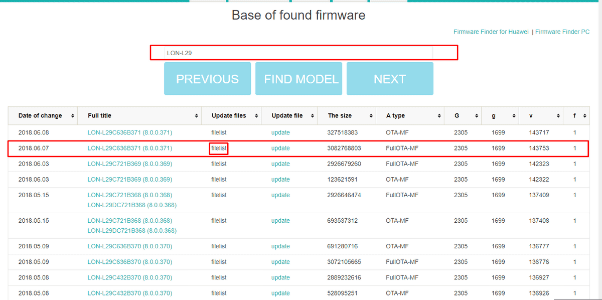

  1. Primero instale el controlador Huawei Lea los requisitos y descargue el firmware oficial desde База найденных прошивок ⋆ TEAM MT Developers Descargue " update.zip ", " update_ hw .zip", " update_data_full_public.zip ".
  • Busque con el modelo de su dispositivo no. Ejemplo: - “LON - ***” (Huawei Mate 9 Pro). Si desea cambiar la marca del dispositivo, descargue el otro firmware de región diferente . Por ejemplo, ahora tengo el firmware C432 EU y quiero cambiar el nombre de Asia, así que descargaré LON-L29C636 .

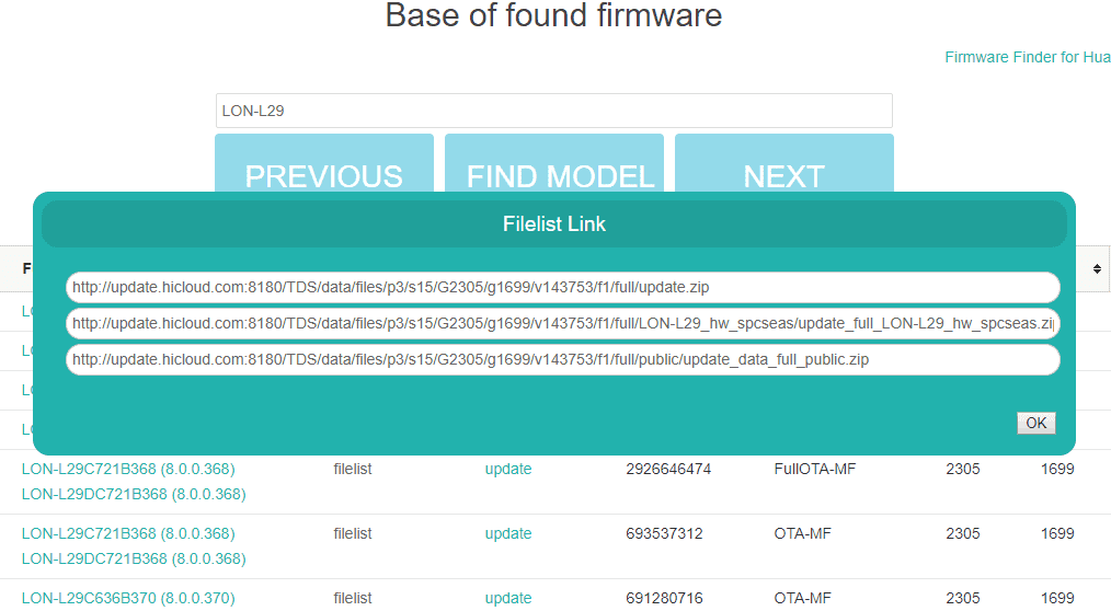

  • Después de la búsqueda, el firmware verifica el firmware más reciente por fecha de lanzamiento y elige FullOTA, haz clic en la lista de archivos para ver los enlaces .
  • Ahora descargue los 3 archivos zip "update.zip", "update _ ** _ hw _ **. Zip", "update_data_full_public.zip" copiando los enlaces de descarga .

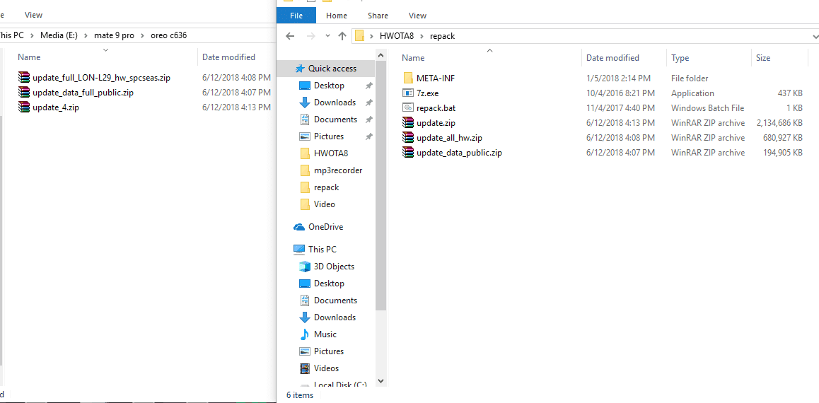

  1. Cambiar el nombre de los archivos update.zip , update_all_hw.zip y update_data_public.zip para algunos archivos hw dispositivo cambie su nombre por update_full_hw.zip por ejemplo Honor 8.
  1. Descargue Huawei HWOTA Tool Zip para su dispositivo y descomprímalo. Copie la carpeta HWOTA en el escritorio.
  2. Copiar update.zip , update_all_hw.zip y update_data_public.zip a HWOTA \ actualización de carpetas.

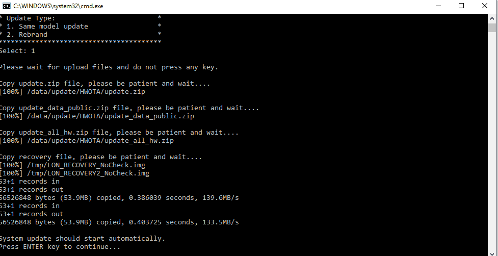

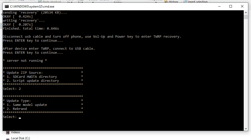

  3. Apague su teléfono y enciéndalo en modo fastboot con Bajar volumen + Conectar cable USB .
  4. Ejecute update.bat y lea las instrucciones.
  • La secuencia de comandos mostrará la recuperación de twrp después de actualizar con éxito la recuperación , debe ingresar twrp manualmente con la tecla Subir volumen + Encendido .
  • Elección del método de actualización 1 o 2 que recomendará 2. directorio de secuencias de comandos de actualización si desea método de la tarjeta SD a continuación, crear carpeta HWOTA en la tarjeta SD y copiar todos los archivos 3 update.zip , update_all_hw.zip y update_data_public.zip.
  • Si desea cambiar la marca del teléfono, puede elegir la opción 2 y seleccionar el modelo que desea cambiar de marca .
  • La secuencia de comandos copia automáticamente los archivos a su teléfono si ha seleccionado el método de directorio de actualización de secuencia de comandos .
  1. Espere a que se complete el parpadeo y realice un reinicio completo después del reinicio normal.

  • Para Degradar para Android 7.0 de la primera copia update.zip , update_all_hw.zip y update_data_public.zip a HWOTA8 embalar \ carpeta y ejecutar “repack.bat” a continuación, puede copiar los archivos a HWOTA8 tarjeta SD carpeta.
