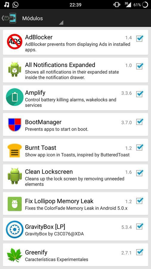

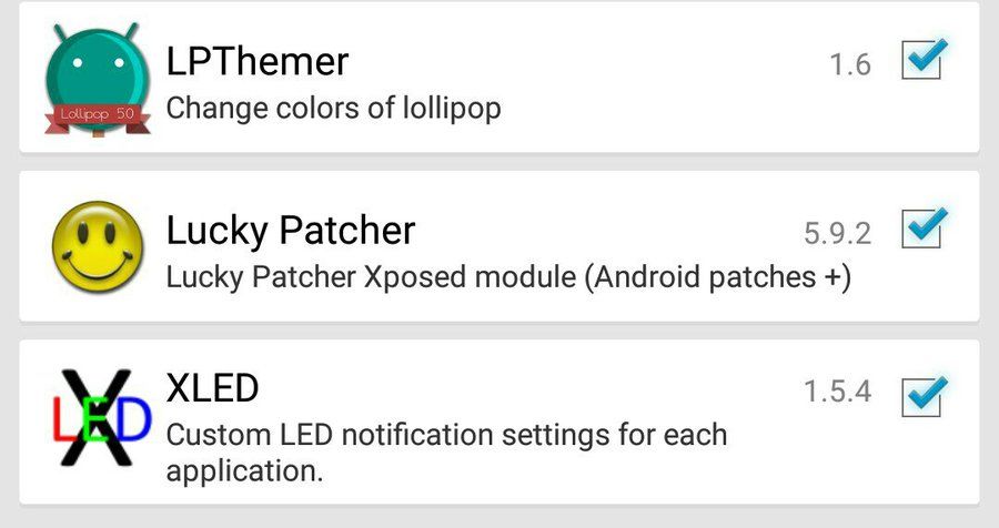

Te dejo imágenes de mis módulos que uso. Aunque probare la manera de instalarlo, aunque veré que tal sin ellos jajjaja. Y sii me a servido para decidirme a probar.. Gracias y un saludo :smile:

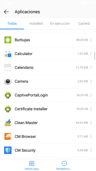

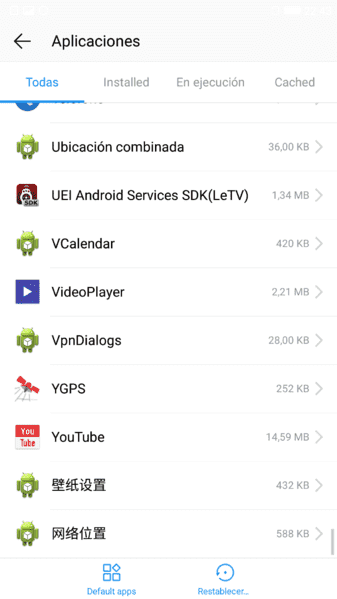

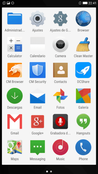

Buenas, me gustaría saber que Rom tengo instalada. Creo que tengo una modificada, pero no coinciden con ninguna Rom Custom del foro. ¿será una modificada por el intermediario?
Pongo Capturas:
Muchas Gracias!
Pone que es la versión 4S de EUI, no creo que fuera necesario preguntar... y es una versión modificada por lo que no podrás actualizar por OTA.
