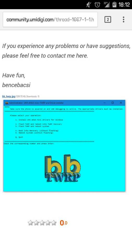

No puedo verlo,tengo cuenta y puedo entrar,pero no se ponqué me dice que no tengo permisos para verlo.
En moderador d umi ha creado un método a través de comandos para meter trwp y hacer root
Yo lo he usado, es sencillisimo.
Enviado desde mi eMAX mini mediante Tapatalk
Es un runme.bat ,hay que tener mucho tiempo pero si te pones se puede aprender ,automática el procesos con solo elegir las opciones.
