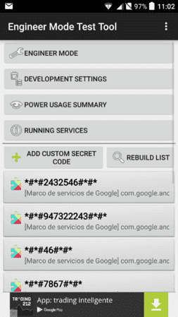

Alguien sabe poner el Mini en modo diagnóstico?
El modo diagnostico si es este:No con el ROM ColorUI que ha postrado pero con varios para el TC, probé cambiando el boot, el kernel sólo, algunos archivos del boot pero no conseguí pasar las letras de Android o simplemente entraba en un bootloop.
El TWRP del TCL no tiene para hacer backup de la efs como el nuestro, quería probar porque creó que es el nvram y módem.
Lo del modo diagnóstico se necesita para el programa QPST de qualcomm para extrear varios tipos de archivos de configuración del terminal y más cosas.
No lo saque con código, sino con el launcher nova.

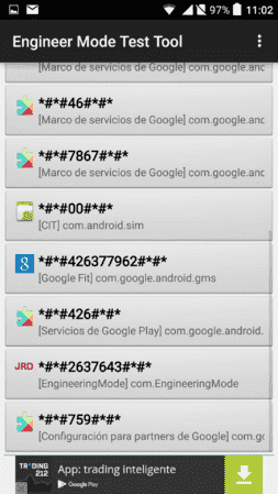

A ver si esta App también sirve Modo Test Engineer Tool - Aplicaciones de Android en Google PlayNo lo saque con código, sino con el launcher nova.
Enviado desde mi eMAX mini mediante Tapatalk
La acabo de instalar y si funciona.A ver si esta App también sirve Modo Test Engineer Tool - Aplicaciones de Android en Google Play
En el mio va ,pero no se si el vuestro.
Eso es para entrar en modo ingeniero?A ver si esta App también sirve Modo Test Engineer Tool - Aplicaciones de Android en Google Play
Si, pero yo solo consigo entrar en las opciones de test.
