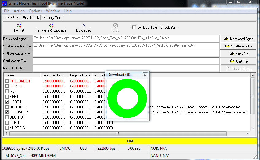

El móvil no venía ni con el root ni con el Market.
El Root lo flasheé siguiendo las instrucciones del foro vietnamita.
Subo los archivos necesarios: http://www.mediafire.com/?s37bo5s7j0e57pq

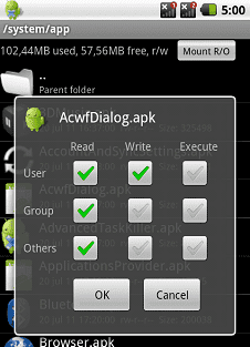

Sobre el Market y resto de servicios de Google hay que mover los apk a la carpeta System/app e ir cambiando uno por uno los permisos de todos ellos:
Y después hacer un Restore Factory, creo que sólo reiniciando el Play Store seguía sin funcionar.
