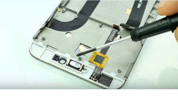

alfinal pude actualizar a la v1.6 , funciona todo , pero lo que no se escucha es el altavoz para la oreja para atender las llamadas , al llamar el telefono suena pero es el altavoz trasero el exterior , el que no suena es para las conversaciones .
si esta en todo el volumen y tiene tono de llamada

[DOUBLEPOST=1444333252][/DOUBLEPOST]Lo desarmo para ver si tengo suerte y son las patitas del altavoz ??
M
Llama por ejemplo al 1004 y cuando descuegue le das a volumen + y mira si la barra de volumen se mueve.
Yo creía que lo que no iba era el altavoz externo y es el del oído.

Eso @Breakk es el maldito altavoz interno el del oido , he provado de todo , modo ingeniero, reinicios, he vuelto a poner la room fea de miui ahora tengo la 1.6 con ninguna va.
es mas no se de tanto tocar ahora el altavoz exterior suena fuerte , pero el del oido nop

Pero, nunca te ha llegado a funcionar? O a sido desde el problema con la v1.6?
Enviado desde mi IRON mediante Tapatalk
Si ha sido desde el principio, posiblemente sean los pins + y - del altavoz que o hace buen contacto uno o los dos, o el altavoz que esté averiado.
El abrir el móvil es tu decisión. Es una put.... Tener que devolver y tramitación de garantía por eso.
