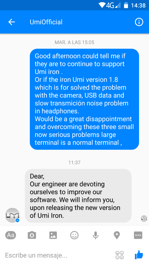

Buenas tardes @Breakk ayuer mande mensaje a Umi para preguntar por si estaban apoyando a nuestro Umi Iron y la respuesta esta .
( Mando captura panta
[DOUBLEPOST=1458135462][/DOUBLEPOST]Traducido es lo que me comentan:

Nuestro ingeniero están dedicando a nosotros mismos para mejorar el software . Le informaremos , al liberar la nueva versión de Umi hierro .
[DOUBLEPOST=1458135724][/DOUBLEPOST]Esperemos sea cierto y siguan con soporte a Umi Iron

Buenos dias @Breakk perdona no avia visto tu pregunta
Si era Facebook entre en la paguina y mande un mensaje por facebook mesenger
La verdad no esperaba respuesta por eso me sorprendio tener respuesta y lo comparti aqui en en foro contigo y los demas que seguimos este gran trabajo que haces con el Iron
