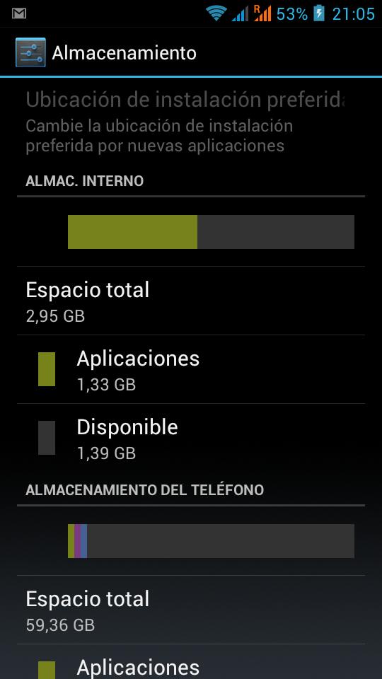

Por ejemplo puedes poner las habituales 1GB o 2,5GB para apps, o algo menos habitual 3GB. En este último caso se hace a costa de la partición caché que queda reducida a 32MB. Así queda la memoria del teléfono si hacemos uso de la partición de 3GB:

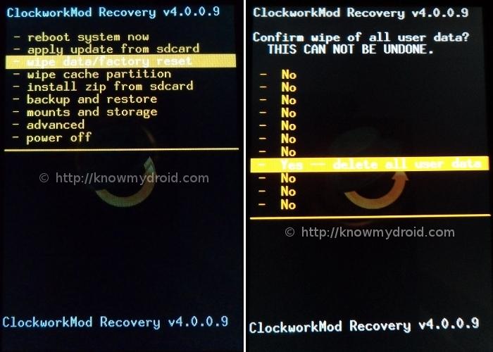

De nuevo en el recovery le damos a Wipe data/Factory reset y reiniciamos.

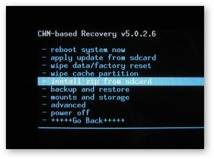

Si optamos por la partición de 3GB, para desactivar completamente la memoria interna debemos instalar en el recovery antes de reiniciar el siguiente zip
O si por el contrario teníamos 3GB y hemos vuelto a otra configuración de particiones en la que que deba estar activa de nuevo la SD interna, tendríamos que instalar este otro zip

No, el factory reset es imprescindible para que las particiones tomen el nuevo tamaño.
Lo que es opcional es restaurar los datos. De todos modos lo he modificado a ver si así queda más claro.

No hace que el móvil vaya más lento, la SD se usa para guardar cosas como fotos, vídeos, y algunos ajustes de ciertas aplicaciones.
Si tienes una SD externa la interna se queda muerta de risa sin usarla nunca. En la mayoría de móviles MTK6577 la configuración por defecto es 500MB para aplicaciones y 2GB para SD interna, es una brutalidad el espacio que queda desperdiciado en una especie de limbo.
La única opción que puede que haga el móvil más lento o disminuya algo el rendimiento es la de 3GB, pues en esa no sólo se usa el espacio de la SD interna para apps, sino que también coge aproximadamente 500MB de la partición de caché. Aún así no he notado nada en especial el tiempo que estoy usando la partición de 3GB.
