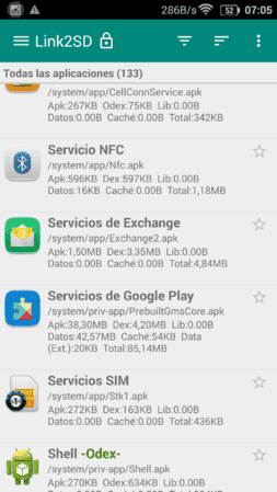

-Link2Sd

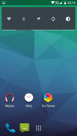

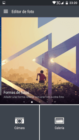

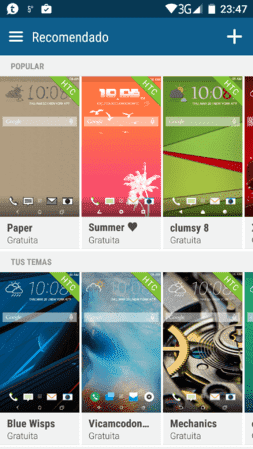

Y ahora, una cosa que agradara a los amantes de la personalizacion. Si te aburre llevar siempre la misma apariencia...esta es tu rom ¿sabes por que?

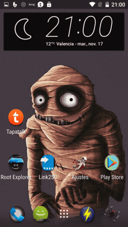

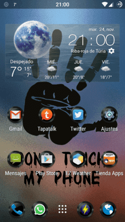

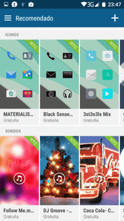

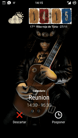

La rom lleva una aplicacion HTC llamada Tus Temas. Solo tienes que darte de alta en la aplicacion y podras disfrutar de un monton de temas gratuitos creados por los HTC fans. Yo he probado unos cuantos y practicamente todos han funcionado, otros han cambiado los iconos de las aplicaciones HTC solamente...es cuestion de probar.
Pero mejor pongo una capturas para que lo veais:

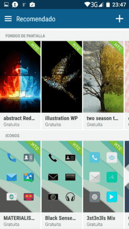

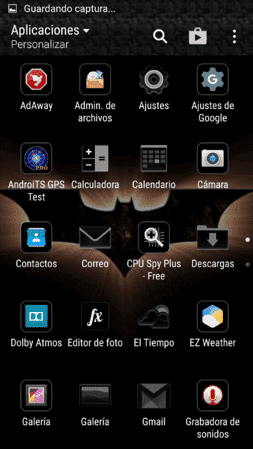

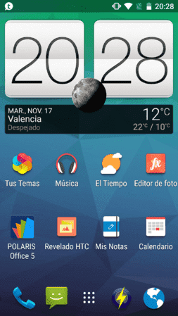

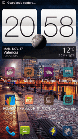

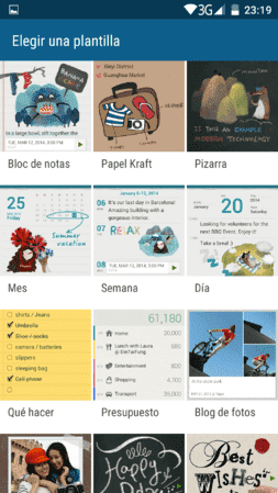

Desde esa aplicacion tambien podreis descargar packs de iconos, fondos de pantalla, musica...Yo de momento he probado packs de iconos y fondos de pantalla. Ahora os pondre una captura de la ultima imagen que he puesto arriba con los iconos cambiados despues de descargarme un pack de iconos desde la aplicacion Tus Temas:
