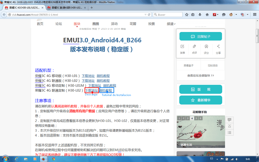

bueno por fin cambie la CHNC17B151 por la CHNC00B266 y lo hice de la siguiente forma
descarge la Rom de esta pagina china http://club.huawei.com/thread-3567635-1-1.html
y la instale con HiSuite que es el programa de transferencia de datos del telefono al PC y viceversa
esta es la Rom que hay que descargarse
Espero que alguno mas le funcione como a mi y Suerte

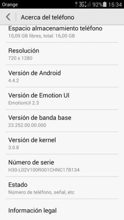

Hola a tod@s. Me gustaría saber si se puede pasar directamente de la CHNC17 B134 a la CHNC00B266 y como tendría que hacerlo ya que no tengo mucha idea pero me gustaría mucho poder poner emui 3.0.Adjunto una captura de pantalla para que veais mi modelo. Gracias
Hola @Doga , gracias por hacerme caso y preguntar donde procede. A ver si hay suerte y los entendidos en este móvil te pueden responder, pero yo te explico el proceso en el 3C H30-U10 que es el que conozco: Par pasar de EMUI 2.3 a EMUI 3.0 tenemos que pasar si o si por la ultima Rom oficial que sea 2.3 (en nuestro caso la B149) porque es la hace de "transición". Si no se hace así da fallo o errores. Quizás con esta versión no sea necesario pero por si las moscas yo creo que no cuesta nada averiguar cual es la ultima 2.3 y ponerla, y de ahí ya creo que podrás pasar tranquilamente a la ultima EMUI 3.0
Por cierto, dices que tienes preparada la CHNC00B266, esa no es para el H30-U10? En teoría para tu modelo debería ser la CHNC17B266, no? Siguiendo la logica, claro.

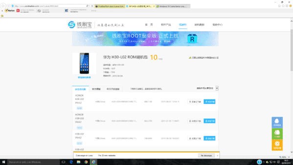

Hola. He encontrado esta página donde esta la 17B151 y la 17B155, supongo que tendre que pasar por las dos. Cuando conecto el móvil a Hi suite me dice que actualice a la B151 pero al hacerlo asi me da FAIL. Supongo que tendre que poner el archivo el la SD en la carpeta dload y actualizar asi no?

[DOUBLEPOST=1443339413][/DOUBLEPOST]Ya tengo esas roms descargadas pero son archivos DX. Es correcto o no me valen para nada?

El problema del H30-L02 es que la versión Unicom no ha tenido salto a Emui 3.0 que yo sepa. Y para poderle actualizar hay que 'convertirle' de unicom.
Dos formas:
1) Rooteo y modificación del build.prop a la versión que corresponde (instrucciones en el apartado correspondiente a este teléfono en htcmania).
2) Rooteo e instalación de TWRP para H30-L02 (instrucciones en xda-developers) e instalación de una custom rom (Recomiendo las del grupo HRT).

Gracias @trol_sg pero para eso tendre que pasar primero por la B151 pero no se de donde sacarla.
Tu problema no es la B151, tu problema seguramente es que necesitas tener el build prop con esta versión: V100R001CHNC00B***
En cuyo caso, tu movil se actualizaría por OTA sin ningún problema, y no necesitas versión previa ni nada por el estilo, poraque a cualquier versión que tengas, te salta la actualización y finalmente obtienes Emui 3.0. Saludos

Mucho ojito que la que te puse y esta CHNC17B151, no es la misma.
