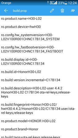

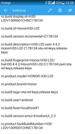

[DOUBLEPOST=1444115173][/DOUBLEPOST]Ya tengo el ES file explorer, tengo que cambiar todo lo que pone C17 por C00 ?. Es que hay varias líneas donde lo pone y no quiero liarla.:cry:
Ok.Gracias @trol_sg ,de todas formas no puedo desinstalar el r.e porque me dice que es aplicación del sistema, instalare el ES file explorer y lo intentare con el.

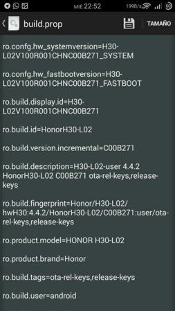

Dime qué lineas del build te salen y vemos a ver.
Si eres root, puedes desinstalar r.e. sin problema.
Mejor que decírtelo te envio captura de pantalla

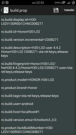

Aquí lo tienes, mi consejo es que cambies el siguiente C17 por C00. la linea que se llama ro.build.version.incremental=C00B271.
Tienes que poner C00B**, sin modificar las B**, por lo que tienes que es C17B**.
Guardar cambios, comprobar que se han guardado, reinciar y probar a buscar actualizaciones via OTA.
Si no te va habrá que hacer lo mismo con la línea del ro.build.display, la del fastboot, la del ro-producto.fackbuildmumber.
Ok. Gracias @trol_sg voy a intentarlo y te cuento.
No me deja modificarlo, me sale error al guardar.Puede ser que una aplicación que se llama SuperSu sea lo que no me deja?
