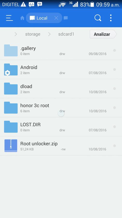

Gracias por ayudarme hermano, mira por lo que entendí en el vídeo debo dejar la sd de esta forma
La cuestión es que cuando reinicio, el teléfono carga de forma normal, inicia en android como si nada, supongo que estoy haciendo algo mal... pero por lo que veo en el vídeo todo está igual
Sí, en la carpeta dload debe estar los dos. archivos. Y también tienes el root unlocker. A mí me pasó lo mismo y pensé que no funcionaba. Asegúrate de que no estas reiniciando directamente el celular, sino apagando y prendiendo el celular. En el vídeo no se ve claramente. Luego que lo apagues y prendas debe funcionar. Sino pon los archivos de nuevo y apaga y prende. Así me funcionó. Luego flasheas el zip del root unlocker y el zip del SU en ese orden. Me avisas cómo te fue.
Nada mano, nada que ver, no furula, inicia como si nada
Qué mal, bro. Déjame decirte que a mi no me salio ni al primer ni al segundo intento. Como dije, pensaba que no funcionaba. No fue hasta varios intentos que agarró. Quizá hay que intentar varias veces, eliminando y colocando la carpeta de nuevo apagando y prendiendo el celular, hasta que salga. Así fue que me funcionó a mí.
OJO, mano, también intenta apagando y prendiendo tu celular en MODO RECOVERY; en vez del encendido simple. Normalmente es presionando el botón encendido, y de inmediato las teclas de volumen. No sueltes hasta que entre en recovery.
Intenta así a ver, apaga y prende en modo recovery mano, debería funcionar. Y me avisas.
Ps fíjate, elimine los archivos y los puse varias veces, prendiendo y apagando mil veces.
entro en el modo recovery pero ahí no hacía nada, solo reiniciaba y como siempre se iniciaba normalmente, no logro que inicie por la sd

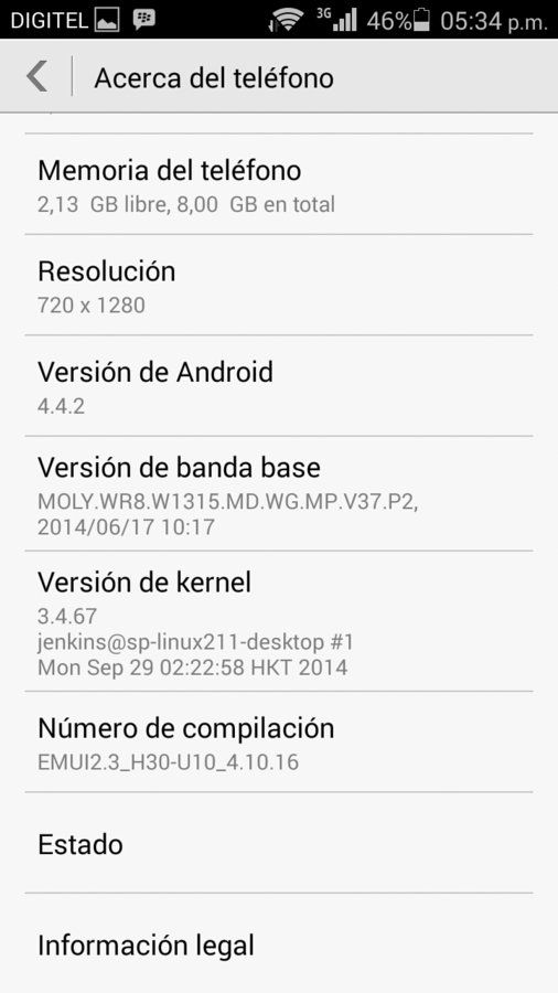

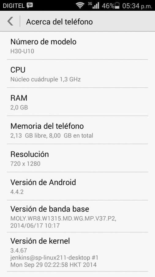

Hola @Kenny Solorzano , tienes otra solución, y es rootear con la app Framaroot. Esa versión que tienes es una versión china muy antigua y si no recuerdo mal se rooteaba fácilmente con esa aplicación, ademas como es EMUI 2.3 el root es total.
Si consigues rootear, y ya que estas puesto, yo aprovecharía para poner un recovery custom y cambiar la Rom por una mas actual y sin aplicaciones innecesarias, como la HolaMundo, por ejemplo.
