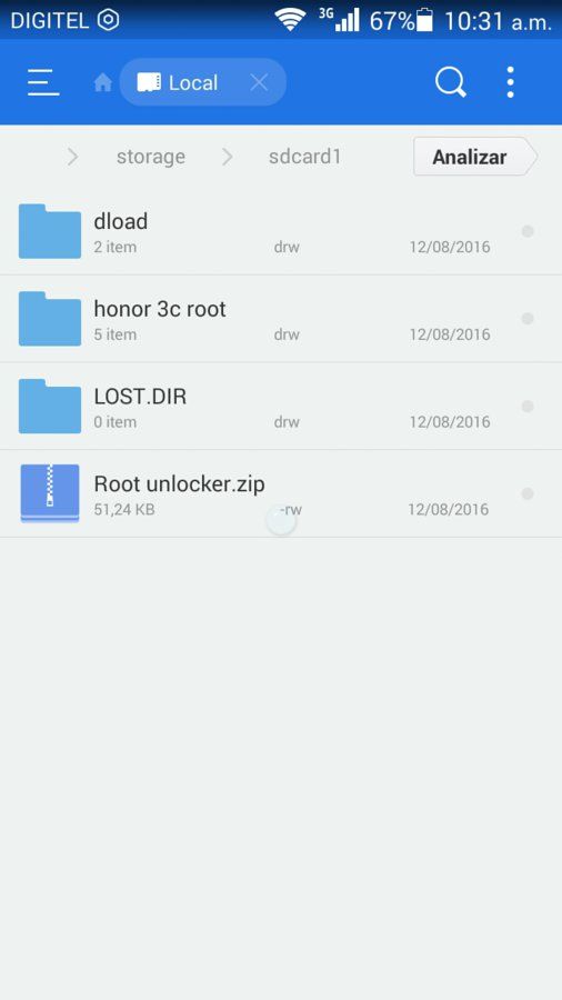

los siento chicos, mas de los mismo, con el supersu que tenía en un principio nada, luego instale la versión mas antigua y lo mismo no instala los binarios, trate con el framaroot 1.9.1 que recomiendan por aquí en el foro y nada...
así tengo la sd
ahora con el live recovery que parece la opción que mas debería funcionar, no entra en el live recovery... apago dejo un rato pagado, quito la bateria y enciendo y arranca normal. apago dejo un rato pagado, quito la bateria y enciendo en modo recovery y arranca en el recovery del teléfono, en el live del vídeo nunca
