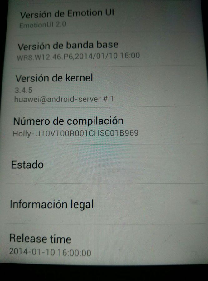

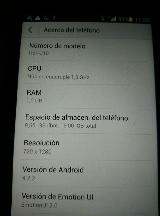

Pon una captura de pantalla donde se vea el numero de compilación y veremos que se puede hacer.

Ya estoy d vuelta, aquí os dejo la cpturas del honor 3c Play de mi suegro.
Enviado desde mi MI 4W mediante Tapatalk
Hola @marcialbf11 Vaya! Tienes exactamente la misma Rom que tenía el compañero @haulage y que por desgracia es una Rom modificada por la tienda para dotar al móvil del multilenguaje, por que las Roms originales son solo en chino e ingles.
He buscado y rebuscado hasta debajo de las piedras y solo he encontrado una Rom custom para este modelo, el problema es que no he encontrado ningún recovery para poder ponerla. Hay recoverys para el Hol-U19 pero NO se le pueden poner a éste.
