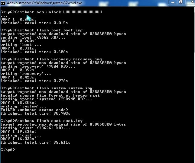

                --- Comentario doble fusionado, 21 Abr 2016 ---
                hola aqui lo tiene...espero se vea, los archivos los he extraido del update.app con el huawei extractor
                ScreenHunter_01 Apr. 21 06.49.
                -añadir que se queda en android y de ahi no pasa
                ni wipes
                ni nada
                se ponga el recovery que se ponga es como si lo escribiese pero luego no esta
                lo mismo con el firm
              • sakil
                sakil Simdualero de Diamante
                • Ayudante
                • YouTuber
                • Veteran@
                23 Dic 2012
                Badajoz
                Calificaciones:
                +777
                Por lo que veo, system no te lo flashea, da error. Busca otros archivos ADB de Xda Developer por ejemplo y prueba a flashear el system y que no de fallo a ver
                Desde mi Huawei P9 a través de Tapatalk
