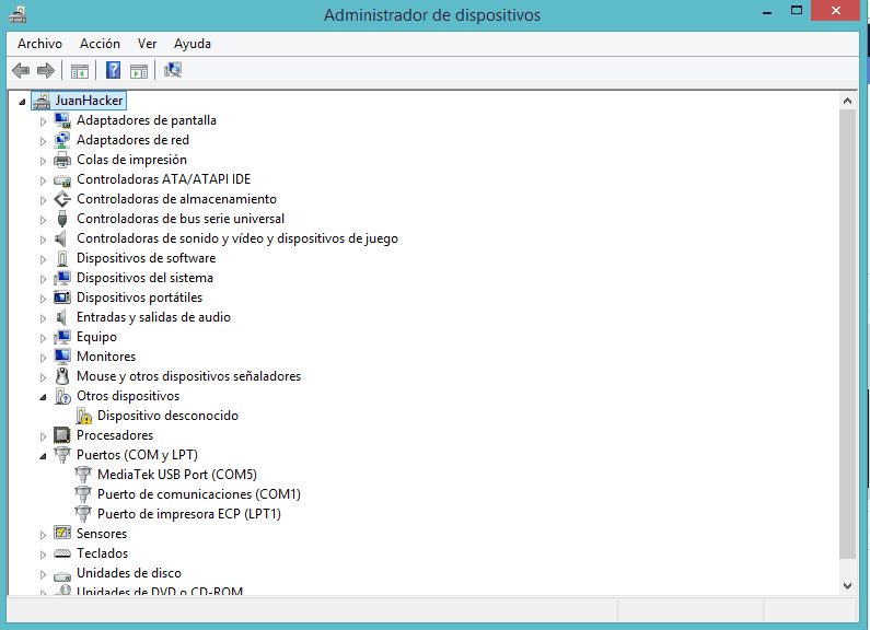

Necesitó que ponga una captura del administrador de dispositivos, busca y despliega las opciones de el móvil y puerto COM para ver como te salen los drivers (sí tienen un triángulo amarillo no están bien instalados)
Descarga esté archivo y lo pones en una carpeta nueva en el escritorio de la pc,todavía no hagas nada con el, ya te diré según como tengas los drivers que hacer.

Cuando te reconozca el móvil haz lo siguiente :
Descarga una flash tools más reciente y la pones en una carpeta en el escritorio de la pc (no en el mismo del archivo que te pasé)
#1 descomprimir el archivo del enlace, ejecutas la flash tools como administrador.
Conectas el móvil con la batería puesta y verifica sí lo reconoce.
Ahora busca el scatter de está carpeta,solo te va quedar el boot marcado y le das a download only.
Conectas el móvil y insertas la batería, terminado el flash y con el símbolo de OK en verde desconecta el móvil sacas la batería.
Ahora busca el scatter de la carpeta donde tienes la rom lo cargas y dejas todo seleccionado y le das a download only y conectas el móvil y pon la batería, ahora debería hacer el flash.
Suerte y quedó a la espera de noticias.

Pero primero prueba instalar los otros haciendo esto:
Si no funciona prueba con estos de está forma.
En el pc ve a inició (logo de windows)
Lo abres y clicks derecho en equipo y clicks en propiedades /clicks en configuración avanzada del sistema y te va aparecer una ventana "propiedades del sistema" vas a la ultima "inició y recuperación" clicks en "configuración" ahora verás la primera opción "sistema operativo predeterminado" y marcas la casilla "Mostrar opciones de recuperación" y el tiempo que la va mostrar y das clicks en aceptar.
Ahora reinicias el pc y al ver tú sistema operativo antes que arranqué das clicks a "F8" y te van aparecer todas las opciones derecuperación, busca la de desactivar la verificación de drivers no firmados y das enter.
Para quitar está forma de arranqué solo haces otra vez como al principio y desmarca la casilla "Mostrar opciones de recuperación" y das clicks en aceptar.
Instalas los drivers y reinicias de la misma forma desactivando la verificación de drivers no firmados.
