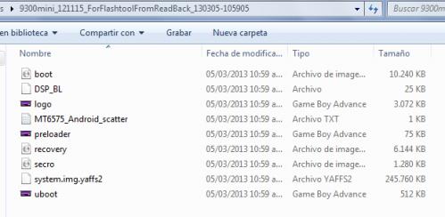

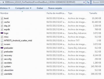

Pero ante con el mismo programa hice un respaldo:
http://www.subirimagenes.com/imagen-captura-8343146.html

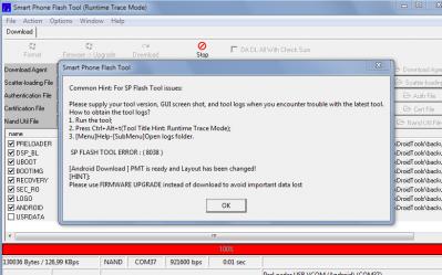

pero puedo flashearlo porque me un mensaje:
http://www.subirimagenes.com/imagen-hh-8343156.html
Por esto busco una rom de fabrica para flashearla.
Por favor, seria tan amable de pasarme la copia de seguridad de tu i699, voy a intentar recuperar un i699 como el tuyo, es que en el titulo del post pones mt6515, pero en las imagenes de tu copia de seguridad veo el scatter de el MT6575 y creo que me puede servir, si lo consigo te indico como flasear tu i699 para que puedas recuperar tu terminal.
Haz un rar con la carpeta completas de los archivos de la copia de seguridad que hicistes. Y me lo subes a algún servidor de archivos, para que lo pueda descargar.
Por cierto que opciones usaste a la hora de leer la rom con el SP flash tool.
Gracias, espero tu respuesta.
