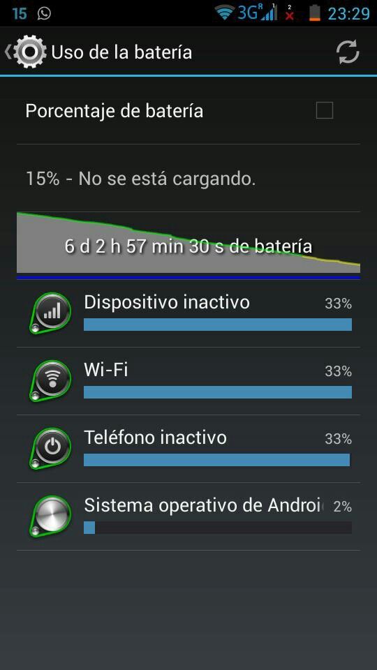

tengo el móvil desde hace 4 meses y he notado que últimamente le dura la mitad la batería. lo usa mi madre y lo toca muy poco por lo que le aguantaba 4 días y pico sin cargar y ahora le aguanta solo 2 y algo. además se carga muchísimo más rápido q al principio.
a alguien que lo tenga le ha pasado lo mismo? gracias.

mira que no tenga algun proceso que le drene la bateria. algo que has instalado(un juego,una apk). si no es nada de eso prueba con otra bateria.ademas, si dices que tarda la mitad en cargar. blanco y en botella
Anectar
22
738
no puede ser ninguna app porque no tiene nada instalado. ya te digo q apenas lo toca. mira acabo de ver q me hacía 6d el móvil., no me acordaba bien.
