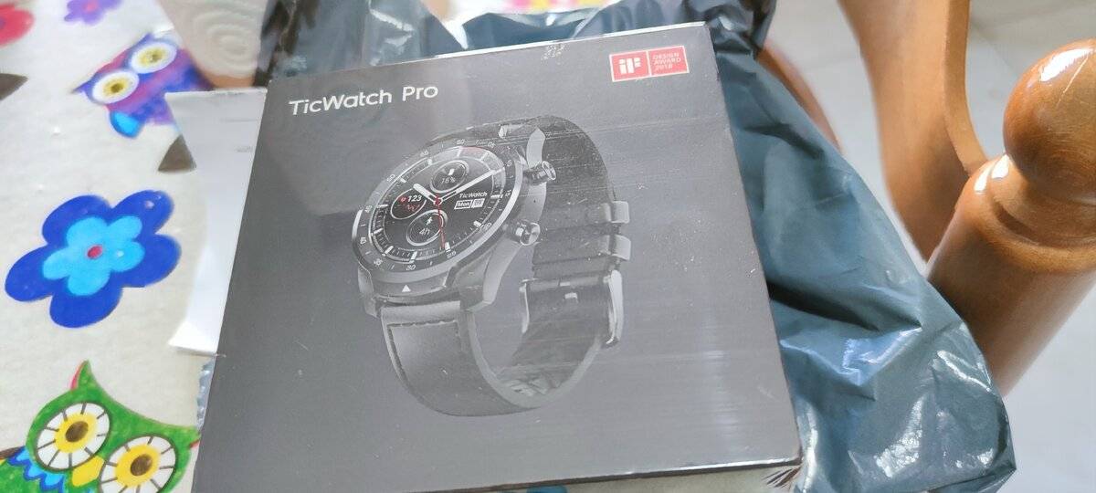

Acaba de llegar! Luego lo abro, que estoy liao, pero de buenas a primeras pinta bien, caja impoluta y precintada.

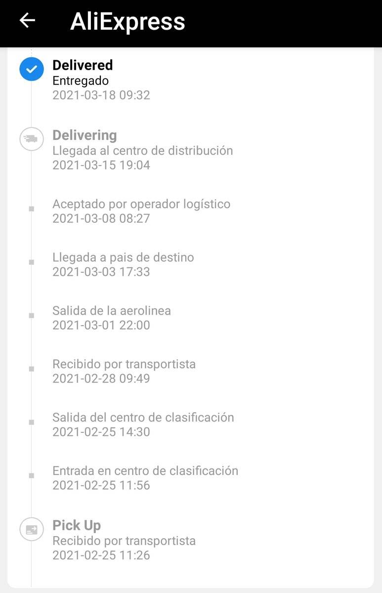

Y el mío sin llegar, y lleva toda la semana en el pais de destino, ¿no se llamara así alguna region china, no?

"Pais de destino" es Bélgica, llegan a Lieja cuando a nosotros nos pone eso. Dos semanas tarda desde eso, que es el tercer pedido que recibo con el mismo tipo de seguimiento:

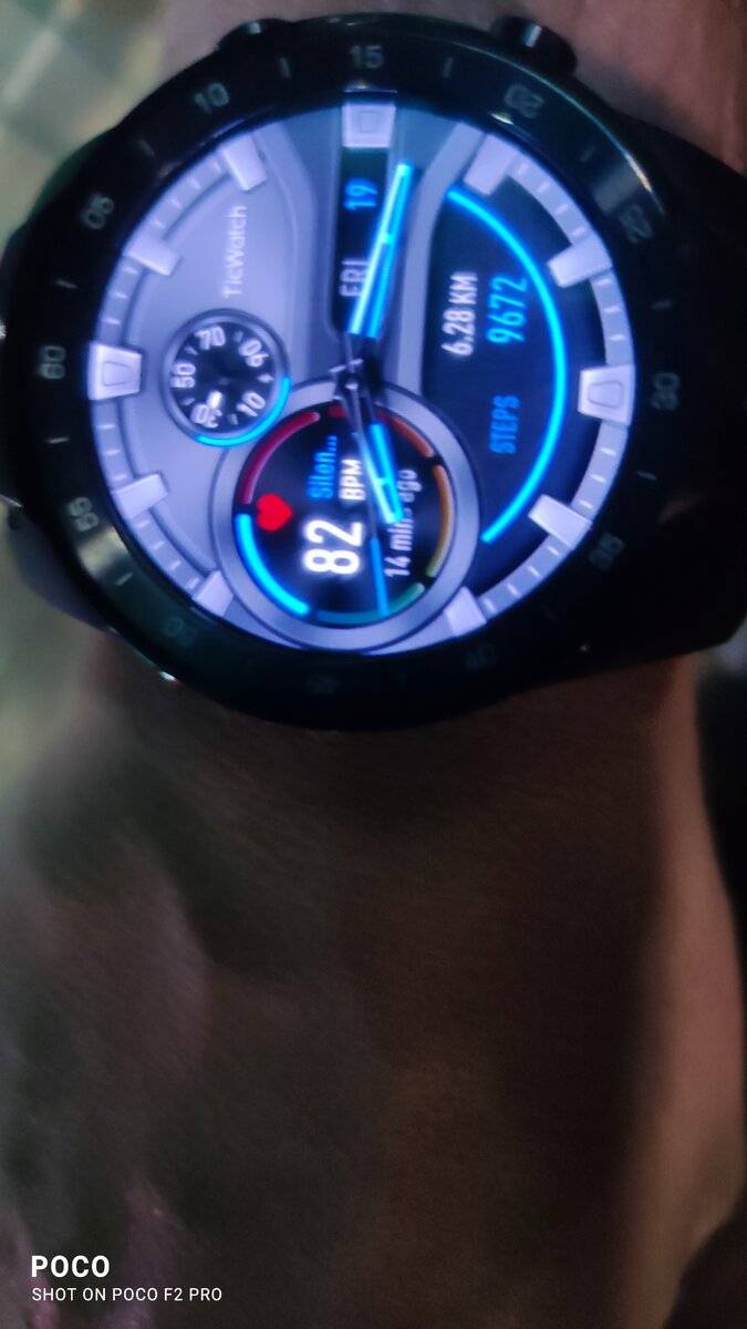

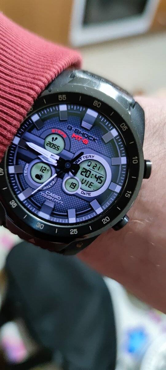

Me gusta esa!
Yo estoy usando una que cambia de color con las pulsaciones
Azul, amarillo/naranja y rojo creo.
