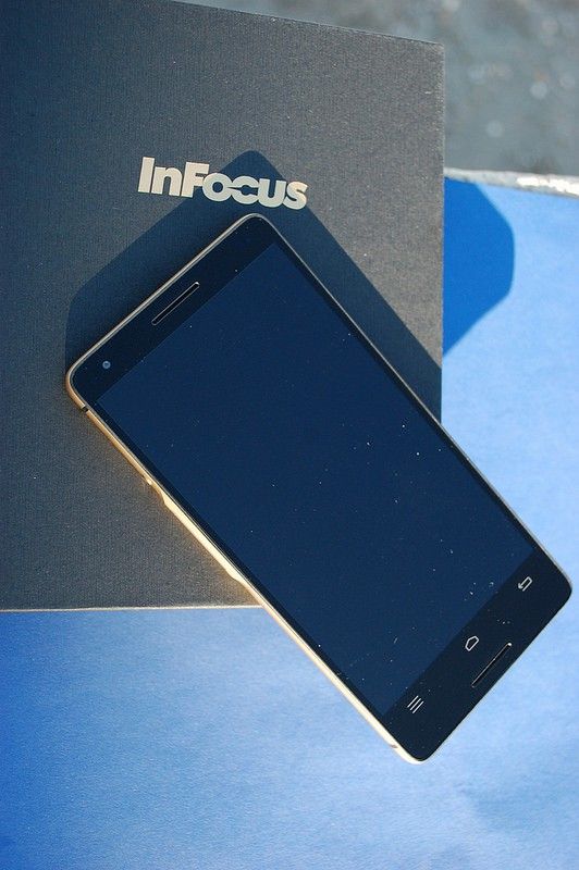

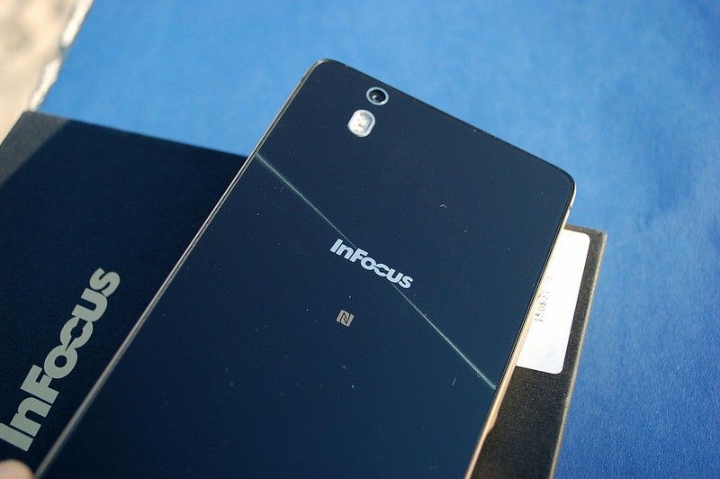

Lo primero que destaca en dicho terminal es la exquisita calidad de construcción. No hay foto que le haga justicia y eso que he intentado que sean lo más detalladas posible. La sensación en la mano está a otro nivel de lo que se puede encontrar no ya de marcas chinas, sino de marcas generalistas con móviles de gama media. No hay ningún Sony, HTC, LG....por 250€ que tenga ésta calidad de acabados. Tan sólo puede equipararse a los mejores gama altas como puede ser el Z3, S6, HTC M8 o M9, etc. Los móviles chinorros, tipo UMI, elephone...también están progresando a pasos agigantados en éste aspecto pero todavía no hacen sombra a los modelos citados arriba.
Parte de esa sensación viene de la mano del fabricante, Foxconn, de donde sale toda la electrónica de cierta gama, desde Apple, ASUS, Sony...
El embalaje es sencillo pero cuidado, como se puede ver (todas las fotos se pueden ampliar pinchando en ellas).

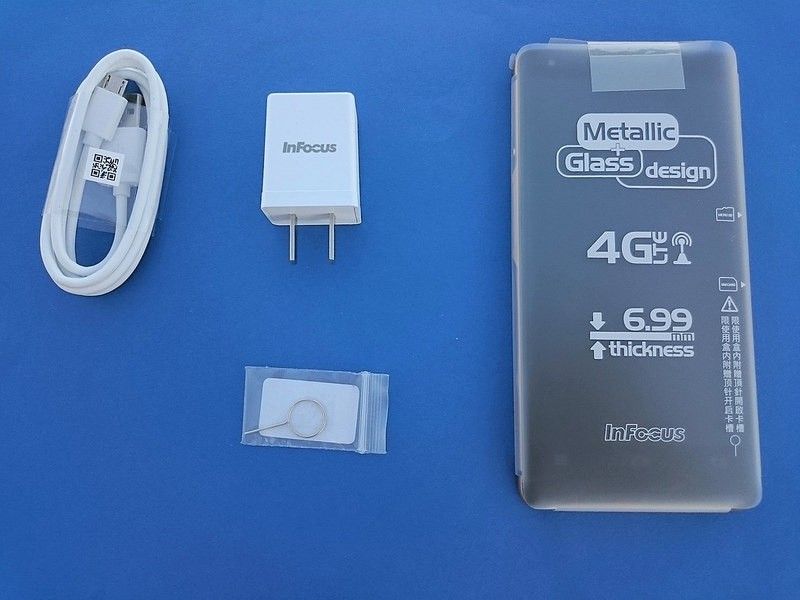

Dentro de la caja tenemos el móvil, un cargador de 1A, un clip para extraer las bandejas de las tarjetas y el móvil protegido en una bolsa donde nos indica las principales características, como esos 7mm de grosor...

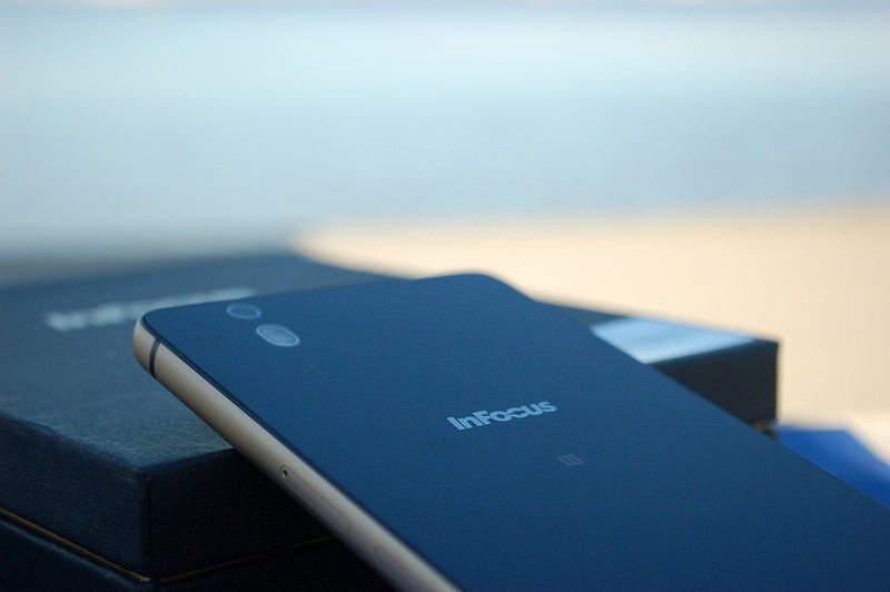

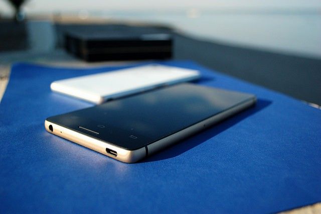

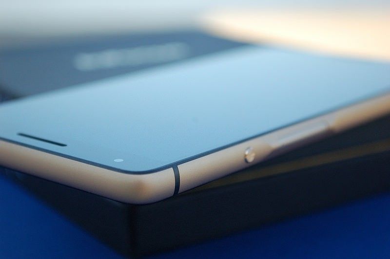

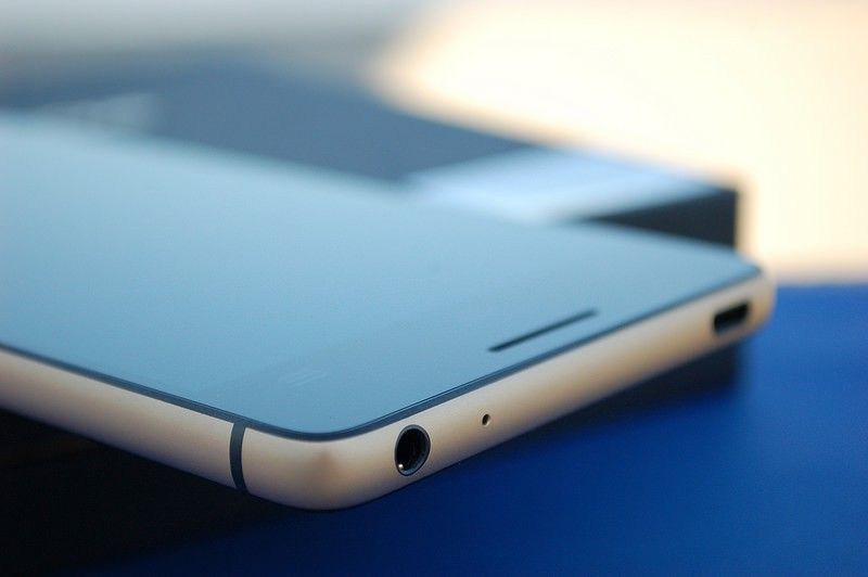

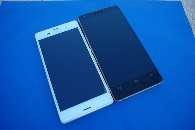

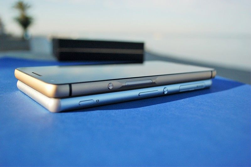

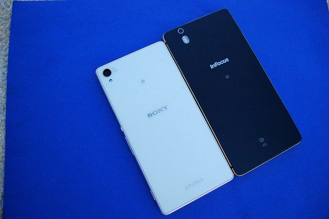

Ahora echemos un vistazo a la obra en sí. Ya os digo, es para tenerlo en la mano. Las dimensiones son relativamente compactas para ser un 5,5". Tenemos un marco inferior más grueso de lo normal, pero en general el ratio tamaño/pantalla está en buena posición. Además destaca la ligereza, con 160gr. reales en báscula.
En éstas fotos añado un Xperia Z3 para compararlo con un flagship del año pasado y además con un primo hermano en especificaciones. Se puede ver que a pesar de llevar 0,3" mas de pantalla, la diferencia en tamaño y peso es mínima y los botones fuera de la pantalla hacen mucho respecto al aprovechamiento de ésta.
Poco que añadir a lo que dictan las fotos. La sensación a la mano está claro que no es la de un móvil de 130€. Es un caso parecido a la del Gionee Elife E7 pero más Premium, o más pijo como cada uno lo quiera llamar.

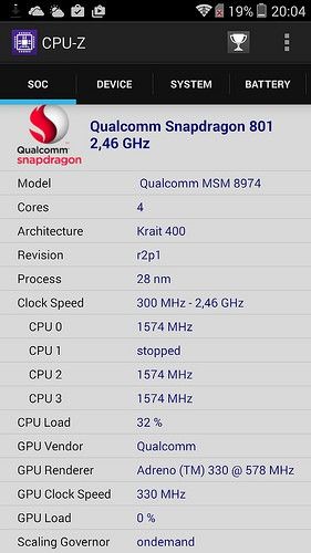

Como se puede ver, tenemos un hardware de primer orden aún hoy en la actualidad, con un procesador que montan terminales como el Samsung S5, Xperia Z3, One Plus One, HTC M8, LG G3, Xiaomi Mi4, Zuk Z1....etc.
Además, la GPU que monta sigue siendo de las más potentes dentro del panorama Android, cumpliendo con todos los juegos del mercado y seguramente con los que salgan en un futuro. Como referencia, en pruebas como 3D mark, antutu 3d rating, basemark X, o GFXBench no tiene rival con las GPU de gama media actuales y ni siquiera se distancia mucho de la Adreno 418 incluída en por ejemplo el LG G4 o el nuevo Xiaomi Mi4c.

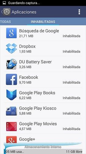

De almacenamiento interno disponemos de 11.06Gb libres nada más encenderlo. Comentar un detalle importante aunque por lo que he leído no le ha pasado a nadie más. Al arrancar el teléfono por primera vez tan sólo disponía de una partición de 900 megas para aplicaciones. Un desastre. Al parecer es un error de la ROM y tras buscar, con un simple hard reset se soluciona quedando ya la partición debidamente formateada. Si a alguno le pasase ya sabe, antes de nada, formateo.

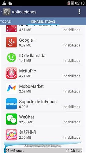

No me ha gustado que la rom viene con bastante bloatware (wechat, Facebook, aplicaciones de google y un larguísimo etc). Además, otros usuarios han reportado errores basados en popups y publicidad molesta durante el funcionamiento del teléfono. Como ya sabía de esto, lo primero que he hecho nada mas encenderlo es no poner el wifi ni cuenta de google. Al arrancar, deshabilitad TODAS las aplicaciones que se pueda, y una vez limpio de morralla, entonces ya empezar a usarlo con normalidad. Es lo que he hecho y de esa forma no he tenido ningún problema con popups ni aplicaciones raras. Aquí dejo una pequeña lista con las apps quitadas:
Como punto positivo al menos en mi caso ha venido pre-rooted con kingroot. Pero eso trae un problema y es que la OTA de lollipop da error al instalarla y solo se puede hacer manualmente desde el recovery.

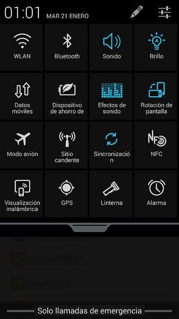

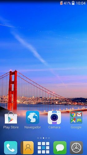

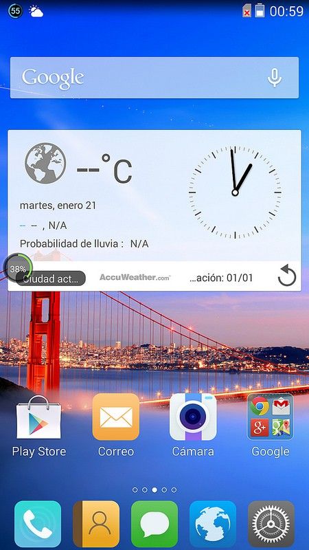

Respecto a Inlife, la capa de personalización, va mejor de lo que parece en la primera experiencia de uso. A veces hay algún lageo esporádico pero lo cierto es que para abrir aplicaciones, navegar, etc el teléfono funciona muy fluído, aunque la experiencia no es la misma que por ejemplo mi Z3 y Android stock. Pero aún así no puedo decir que sea una capa pesadísima, o a lo mejor sí lo es pero el móvil la mueve de sobra.

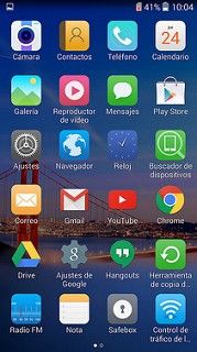

El launcher dispone de una opción para poder tener cajón de aplicaciones o dejarlas todas en la pantalla principal al estilo EMUI. Para ello tenemos que darle a preferencias y en configuración de modos de capas, seleccionar "dos capas", quedando así:
Para acceder a las aplicaciones recientes hay que hacer un doble toque al botón home, lo cual me ha gustado y también me ha costado adivinar. Incluye un botón para cerrar todas a la vez, y también un task manager para liberar ram de forma rápida.
La barra de tareas es la típica de kit kat personalizada con unos grandes botones. Después de un tiempo usando lollipop la verdad que la veo "arcaica" pero bueno. Aún no quiero ponerle lollipop hasta que no lo pruebe bien.

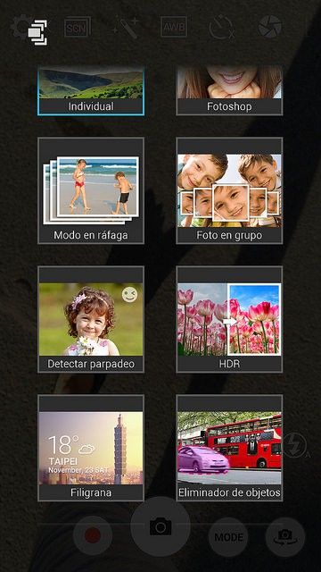

La aplicación de cámara es propia de infocus parece, y tiene muchísimas opciones y seguramente nunca se usen también es cierto.
Siempre se puede instalar la cámara de googe, fv-5, etc.

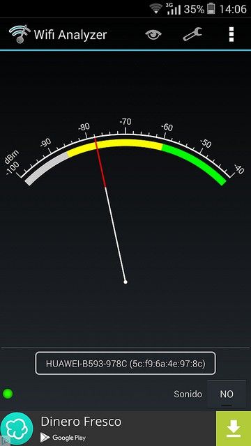

Respecto a las conexiones, dispone de Wifi doble banda y la calidad de la conexión es muy buena, no tiene cortes, desconexiones, lagueos, pero he notado que el alcance es más bajo que otros móviles que tengo cuando te alejas del router aunque sigue navegando bien.

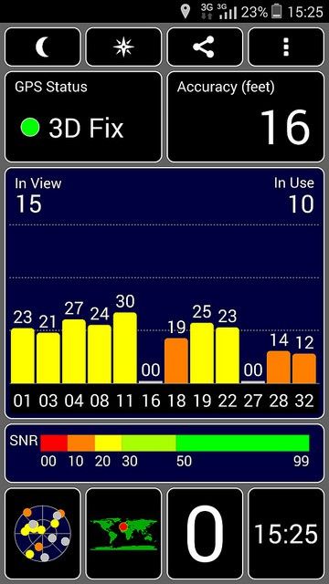

El GPS va perfecto y posiciona en apenas 15 segundos

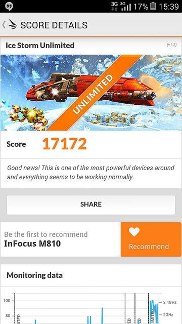

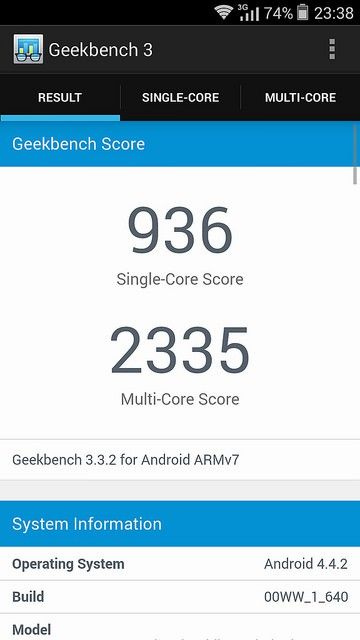

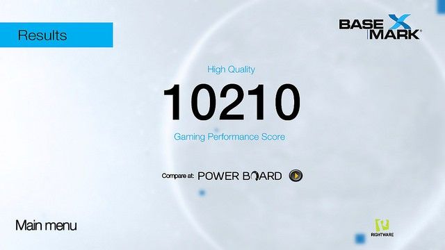

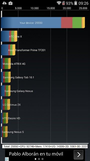

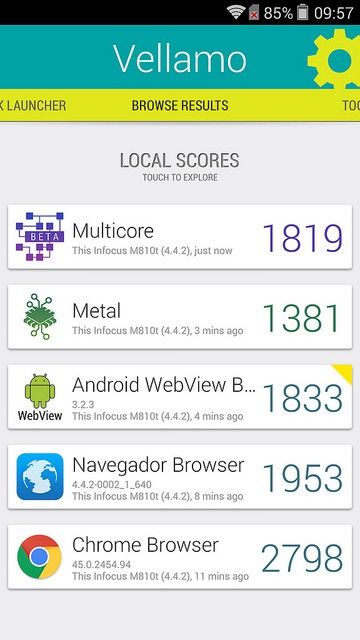

El rendimiento está fuera de toda duda. Aunque Antutu arroja unos valores algo bajos. Actualizaré pronto con más test.

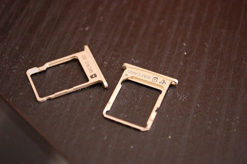

Por cierto, las bandejas portaSIM y portaSD de aluminio son una obra de ingeniería, es impresionante el móvil lo mires por donde lo mires.

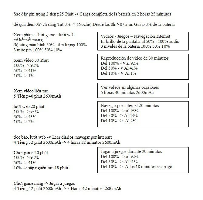

Despues de unos días con el cacharro, como han ido esas horas de pantalla con un uso "habitual". Estos datos que podras ver en la siguiente foto los saque de un video vietnamita de youtube y lo traducí, son iguales mas o menos/ se asemejan?
Éste es el video:
No tengo nada de fe en esas 5 horas y 40 minutos de pantalla con un uso no continuado del movil pero visionando algunos videos y tal.
Un saludo compii!!
Creo que los resultados del vídeo no van muy mal encaminados.

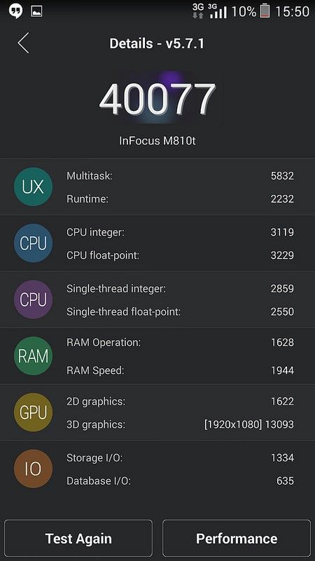

El fallo de youtube que sólo se podía poner a 720p solucionado por fin. Además, a mí chrome me iba bastante lagueado y ahora vuela. Antutu ha pasado de 40.000 a 43.000.
En general el teléfono cambia de la noche al día, me gusta, a falta de probar la batería, pero hay un contratiempo, el wifi no funciona bien. En cuanto te alejas un metro del router, se desconecta.
Hay un update "VNA-416C-0-00WW-A01-416B-0-00WW-A01-update" de 180mb que quiero aplicarle a ver si lo soluciona. Si no fuera por lo del wifi, que estoy seguro se puede solucionar pues en xda hay gente que le va bien con lollipop, se queda un móvil de 10/10.
Alguien ha probado lollipop y me puede decir como le va el wifi?
